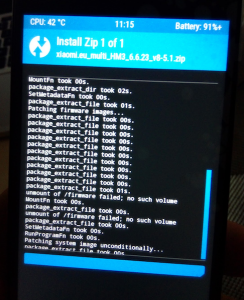

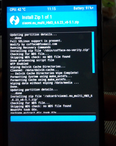

witajcie, mam problem z redmi 3 pro. Robię wszystko zgodnie z instrukcją.
1. Otrzymałem zgodę na odblokowanie botloadera
2. Ściągnąłem niezbędne oprogramowanie
3. Wrzuciłem do telefonu Redmi 3 Latest China Developer Version Fastboot File Download
4. Odpaliłem MiFlashUnlock_1.1.0317.1_en i odblokowałem telefon
5. zaczynają się schody, mianowicie próbuję wrzucić twrp_cofface_IDO_20160318, łączy się z telefonem, telefon wchodzi w twrp, zmieniam język na angielski, na telefonie leży już xiaomi.eu_multi_HM3_6.6.23_v8-5.1, robię wipe, następnie install i instalator wywala mi to co w poniższych zdjęciach. Stoi w miejscu i nic się nie dzieje. Wyłączam telefon i daje się uruchomić tylko kombinacją +-power. Wtedy zabawa od nowa, ale próbuję wrzucić twrp z instrukcji ze strony głównej przez MIUIPolska_Instalator_recovery. Tu zgodnie z komunikatami dochodzi do końca i przy ostatnim naciśnięciu enter nie wchodzi telefon w twrp. Jak przejdę ręcznie do twrp mam telefon z kabelkiem, czyli też źle.
Brak mi pomysłów, a też mam obawy żeby nie zrobić sobie cegły
Edited by ravnov
błędy
Link to post

A długo czekałeś po wyświetleniu tych ekranów, bo nic się nie dzieje dosyć długo, na tyle że ekran się wyłącza, a potem zaczyna się dziać. Wygląda na to że to cofface ci się wgrywa, a to drugie skryptem nie.

Trudno ocenić, dobre parę minut. Może spanikowałem, spróbuję jeszcze raz i zostawię go na pół godziny i zobaczę co będzie. Teraz wrzuciłem do niego rom e)link (modyfikowany na bazie xiaomi.eu??)  zalecane jeśli nie mamy zgody na odblokowanie bootloadera, a chcemy mieć język pl Działa też na wersji PRO. Ale rozumiem że jak dokonałem odblokowania bootloadera, to bez względu na to jaki rom wrzucę, bootloader jest odblokowany na stałe? ta operacja w cofface ile może realnie potrwać?

Tak jest odblokowany, jedynie instalacja chińskiego romu może go ponownie zablokować, ale ponowne odblokowanie trwa chwilę i nie wymaga dodatkowej zgody. To już trzeba było wrzucić ten nowszy na Miui 8 tego samego Wietnamczyka 6.6.23 link: https://www.androidfilehost.com/?fid=24591023225177071 i do tematu na en.miui: http://en.miui.com/thread-296187-1-1.html i http://en.miui.com/thread-295331-1-1.html . A to w TWRP moze potrwać kilka minut, na tyle, że ekran się wyłącza, potem już jak zniknie twrp sama instalacja kilka kilkanaście.

Nie no, po co wrzucać ten od wietnamczyka jak bootloader odblokowany... bez sensu. Wgraj recovery, zrób advanced wipe, koniecznie zaznacz system i spróbuj wgrać od nowa najnowszy dev xiaomi.eu. Tylko poczekaj z 10 minut, u mnie ostatnio też to długo trwało, ale w końcu się wgrało.
