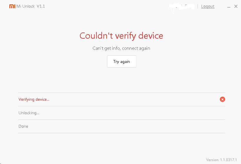

Witam. Otrzymałem smsa z pozwoleniem odblokowania telefonu (Xiaomi Redmi Note 3 pro). Jednak po uruchomieniu MiFlashUnlock i zalogowaniu sie poprzez ID mojego konta zaczyna sie sprawdzanie a nastepnie  wyswietla sie  komunikat "Your device isn't supported by Mi Unlock" Nie rozumiem dlaczego pomimo uzyskania zgody mam cos takiego. Czy ktos moze spotkal sie z takim problemem ?
A masz zainstalowany rom china developer?
Tu masz watek na ten temat:
http://en.miui.com/thread-225984-2-1.html
raziel111
Sprawdź czy nie brakuje ci sterowników w trybie fastboot. U mnie to rozwiązało problem. Nie do końca, ale doszedłem krok dalej, a teraz już cieszę się romem xiaomi.eu.

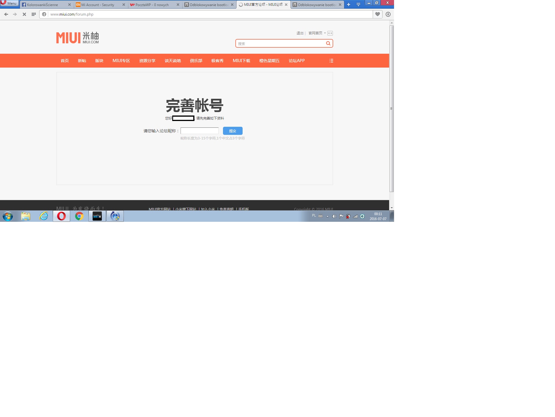

Witam,
Co można zrobić jeśli w trzecim kroku zamiast formularza pojawia strona w języku chińskim?
Z góry dziękuję za pomoc.
6 godzin temu, kUB@ napisał:
Witam,
Ja wpisywałem swój nick
Bo nie zawsze to tak wygląda. Są problemy ze sterownikami, konfiguracją konta itp.
Ale warto spróbować.
Tak mam, a dokladnie 6.6.23.
18 godzin temu, fred napisał:
raziel111
Sterowniki w trybie fastboot jak najbardziej posiadam.
Niestety probuje juzco tylko sie da typu na innym urzadzeniu z innym win(Win10 a wczesniejsze proby na Win8.1) i nadal ten komunikat. Ma ktos moze jeszcze jakies sugestie co mozna by bylo z tym zrobic ?
Edytowane przez raziel111
29 minut temu, Redmi2 napisał:
A sprawdź jak wykrywa i czy wogóle miflash Twój telefon w trybie fastboot.
Menadzer urzadzen wczesniej wykrywal jako  Android Bootloader Interface po wyborze aktualizacji automatycznej obecnie jako Alcatek ADB Interface. MiFlash natomiast jako 1a5dc0d3.
12 minut temu, Redmi2 napisał:
A próbowałeś odinstalować sterowniki z zaznaczeniem usunięcia i potem od nowa zainstalowanie? Np miflasha.
Może to wina sterów.
Po tym zabiegu menadzer urzadzen widzi go w trybie fastboot jako Alcatel ADB Device > Android Bootloader Interface i niestety nadal tak samo ;/
Windows musi być 64 bitowy, przed instalacją sterowników należy wyłączyć opcję podpisywania sterowników.
Wg tego opisu zrobiłem u siebie przed instalacją sterowników i nie miałem jakichkolwiek problemów:
http://en.miui.com/thread-237673-1-1.html
7 godzin temu, Redmi2 napisał:
Ja tam nic nie wyłączałem, żadnych podpisów i miflash działa zarówno w normalnym trybie fastboot jak i edl i wykrywa 5 różnych xiaomi.
Unlock też zadziałał.
Wysłane z mojego MI 4LTE przy użyciu Tapatalka
Zależy od stanu kompa, w końcu taka operacja to tylko 1-2 min. zawsze warto sprawdzić, niż biadolić na forum.
Dokładnie.
Stan kompa jest chyba najważniejszy, szczególnie win10 potrafi robić cuda instalując jedynie słuszne sterowniki i czasem nijak nie można ich zmienić. Na świeżym systemie wszystko przebiega bezproblemowo, nawet nie trzeba instalować w trybie niepodpisanych sterowników, wystarczy akceptować w trakcie instalacji.
1 godzinę temu, Redmi2 napisał:
Napewno ma być dev! A czy koniecznie china czy global to nie wiem. Wolę china, w poradniku china więc wgrałem china.
Napewno nie stable i napewno nie przerobiony jak często się zdarza na telu, redmi 3 od goldiego przyszedl z naprawdę dziwnym romem :-) z numerkiem 95 w środku :-) hehe
Jak dostałem telefon od Goldiego to nawet nie sprawdzałem jaki jest rom tylko od razu china dev :-D

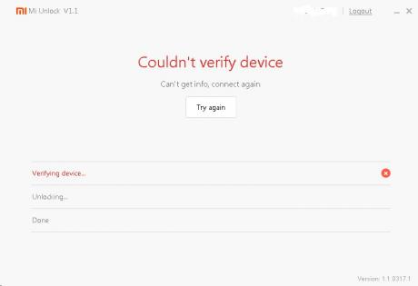

Dostałem SMS z Xiao o możliwym odblokowaniu. Uruchomiłem MiFlashUnlock, po zalogowaniu podłączam telefon (na ekranie telefonu jest napis FASTBOOT) i naciskam UNLOCK. Dostaję screen (weryfikacja dochodzi do 50%)
Co robić?
Co robić?
Pewnie ROM dev trzeba zainstalować
Już się poprawiam. Telefon Mi 4s android 5.1.1 LMY47V, MIUI 7.2.2.0.0 LAJCNDA
Dostałem SMS ze zgodą. Weryfikacja (patrz screen) dochodzi do 50%
Co robić?
Co robić?
Musisz wgrać china dev.
