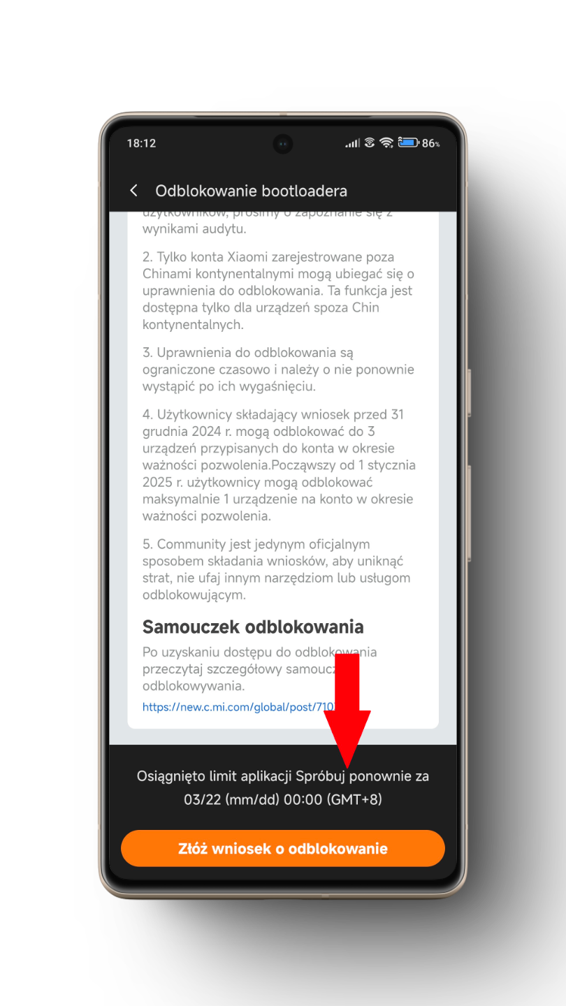

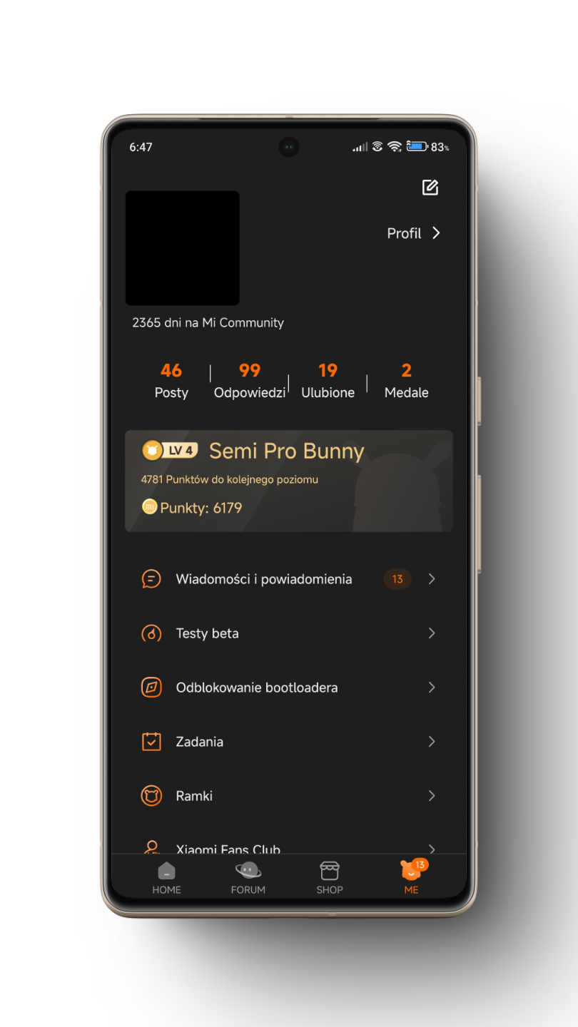

zagrobelny Opublikowano 17 Marca 2025 Opublikowano 17 Marca 2025 (edytowane) Jak realnie ocenić ściemnianie po strzale 17:00? Po błędzie Xiaomi Community (spróbuj innym razem) udało się poprawie dodać konto do opcji developerskich. XC nie pokazuje przyznanego prawa do odblokowania, miflash bzdury? 1.0.9.0 VNPEUXM Peridot Edytowane 17 Marca 2025 przez zagrobelny

VRil Opublikowano 17 Marca 2025 Opublikowano 17 Marca 2025 19 minut temu, zagrobelny napisał(a): Jak realnie ocenić ściemnianie po strzale 17:00? Po błędzie Xiaomi Community (spróbuj innym razem) udało się poprawie dodać konto do opcji developerskich. XC nie pokazuje przyznanego prawa do odblokowania, miflash bzdury? 1.0.9.0 VNPEUXM Peridot Ostatnio na 4Pda wysyp podobnych przypadków . Po odczekaniu czasu licznika unlock przechodzi . Tak jak Kacper napisał albo zabawy ze strony Xiaomi albo to jakiś błąd ,grund że unlocki działają -puki co ...
zagrobelny Opublikowano 17 Marca 2025 Opublikowano 17 Marca 2025 (edytowane) @VRil Nie znam innego narzędzia do odpytania serwerów X oprócz Mi i https://github.com/offici5l. Coś tam było że nie jest wskazane wyciąganie karty SIM i używanie na innym? Edytowane 19 Marca 2025 przez zagrobelny

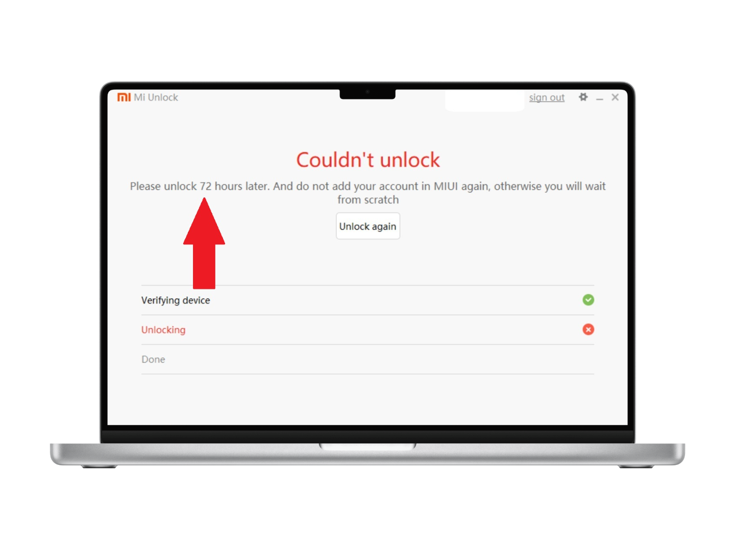

kris68 Opublikowano 19 Marca 2025 Opublikowano 19 Marca 2025 (edytowane) Nie wiem, jak to jest, ja też mam Media Tek G88 w moim Redmi 12, podłączyłem konto, które mam 488 dni i wyskoczyło, żebym próbował dopiero, 06.06.2025 sic !!! Wszedłem w telefon, ustawienia programisty i jak próbuje telefon sparować z kontem, zawsze wyskakiwało, żeby uzyskać zgodę na Mi Community, a tym razem telefon od razu się sparował. No więc podłączam miunlock, przechodzę całą procedurą i wyskoczyło 2 dni temu, że mam czekać 72h, czyli jutro dokładnie o 22.06 mogę odblokować bootloader. Czemu tak nie wiem, i chyba nikt nie odpowie. To chyba wie sam XiJinping, Wiceprzewodniczący Chińskiej Republiki Ludowej. Jednym się udaje drugim nie, przy Xiaomi 14 Ultra też na koncie 2 letnim probowalem prawie codziennie pól roku !! Wreszcie nie wytrzymalem zapłaciłem 77 $ i mam w 15 minut odblokowane. Czemu takie trudności i polityka Xiaomi nie wiem. Aha dla jasności telefon ma HyperOS 2.0.3.0 najnowszy, a nie Miui więc tym bardziej dziwne. Edytowane 19 Marca 2025 przez kris68 błąd.

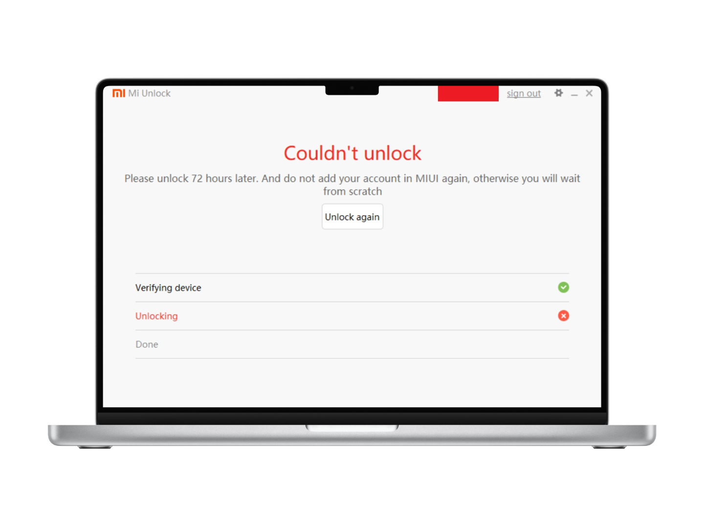

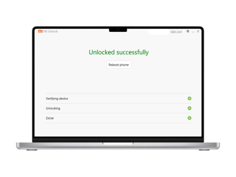

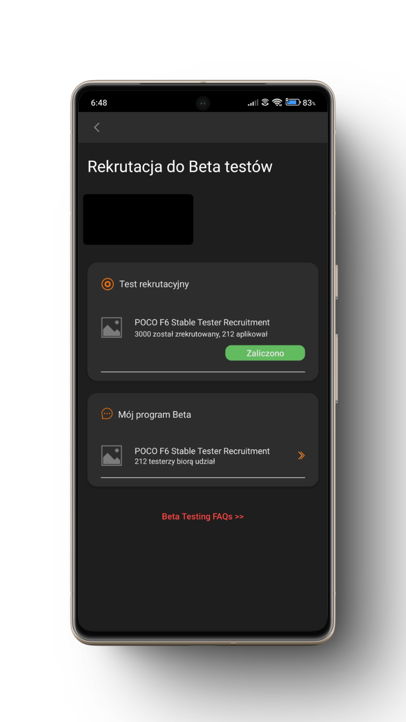

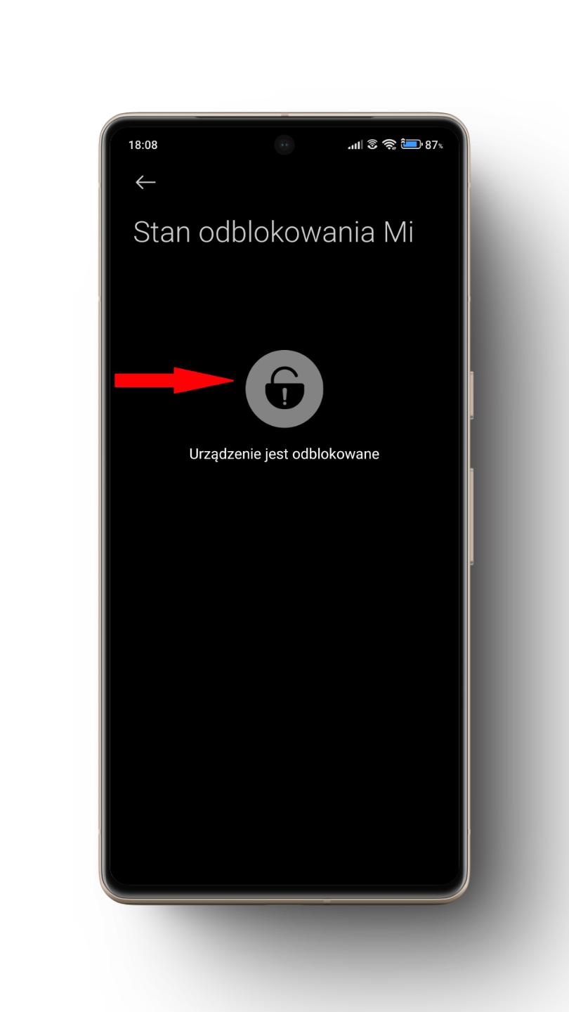

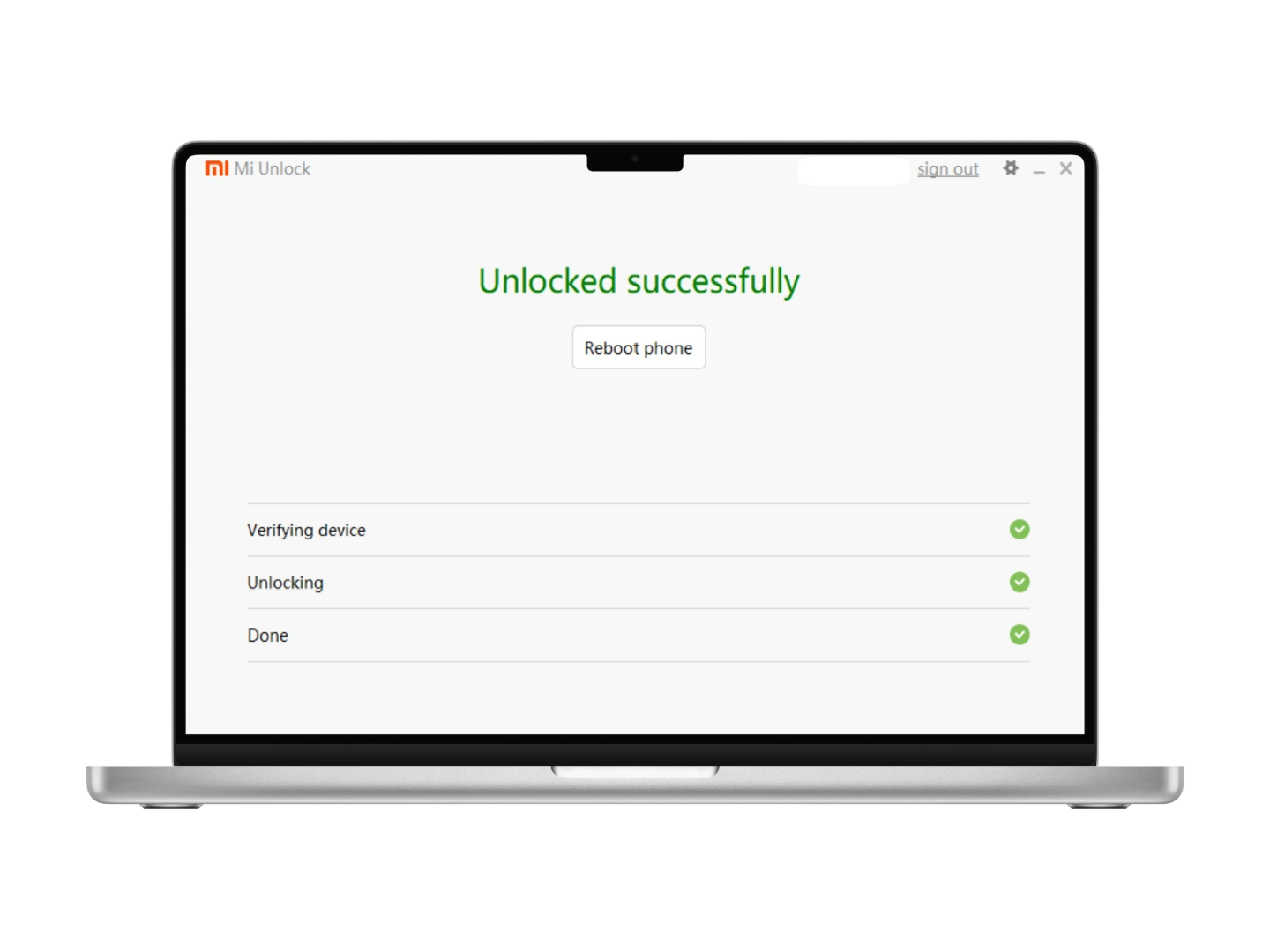

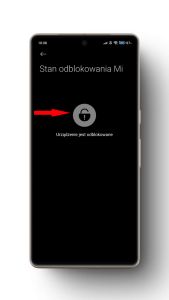

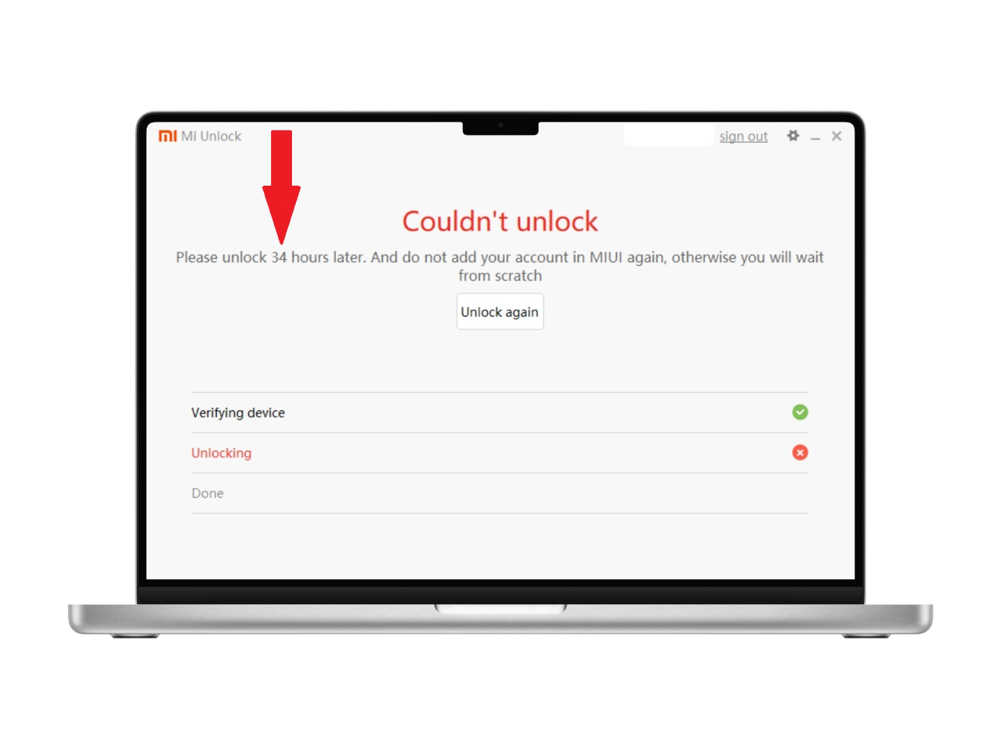

zagrobelny Opublikowano 20 Marca 2025 Opublikowano 20 Marca 2025 (edytowane) Przetestowałem dostępne metody obejścia– żadna nie zadziałała Poco F6 Peridot 1.0.9.0 UNPEUXM. Odblokowałem oficjalnie. Po nieudanej próbie złożenia wniosku Xiaomi Community i braku aprobaty, natychmiast do menu Deweloper i pomyślnie powiązałem konto. Mi zeznał oczekiewaniem 72 g. po którym odblokowałem. Kliknąłem 23:59:59, zsynchronizowałem komp. time.microsoft.com, monitorowałem (https://time.is), użyłem adapter USB-C – LAN Hub HAWK HW-HUB801 (Wi-Fi & dane komórkowe OFF!), aby zwiększyć stabilność pinga. WAN 700 Mb/s. Odblokowanie zajęło 3 dni (1x wfi, potem tylko USB-LAN) po zakupie tel z drugiej ręki, wcześniej szukałem info. Powodzenia! Edytowane 20 Marca 2025 przez zagrobelny
Marrik Opublikowano 20 Marca 2025 Opublikowano 20 Marca 2025 Gratulacje.Trochę się rozpisałeś, ale wszystko po "moja własna metoda" nie ma znaczenia.Jeśli uda Ci się powiązać konto z telefonem w opcjach deweloperskich to odblokujesz bootloader.
