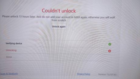

Wrócił mi telefon z serwisu i tak jak myślałem, naprawy nie zrobili ale eea wgrali.
Zaryzykowałam z odblokowaniem BL i dostałem takie info IMG_20250224_104624.thumb.jpg.621e144d8501fc8bfb9f078cea2a50a6.jpg
Czy zielone "verifying device" oznacza, że mam zgodę na odblokowanie BL tylko mam poczekać 72h?
Nie. Informacja o braku zgody może się pojawić przy Unlocking.
Skoro nie masz takiego błędu, to najpewniej odblokować możesz.
Nie mniej nadzieja jest, bo po co informacja o czekaniu 72h jak nie miałbym zgody?
Poczekam do czwartku i spróbuję raz jeszcze.

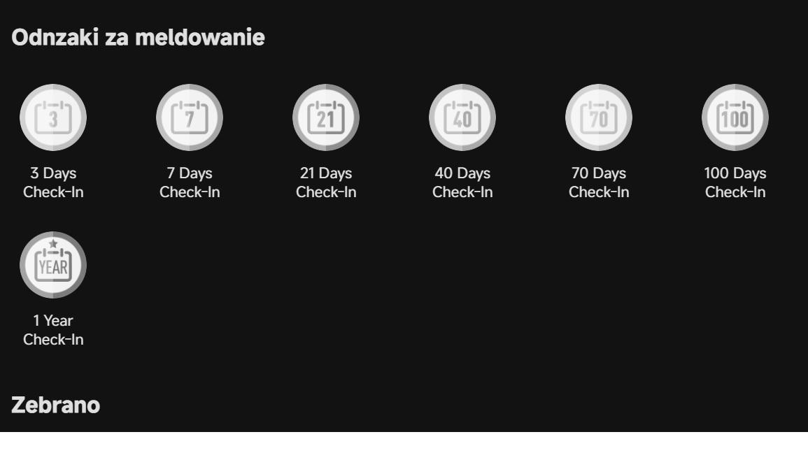

Na https://new.c.mi.com/pl/ mam poniższe odznaki. Czy to ma jakikolwiek wpływ na to że jak będę miął jakiś sprzęt z HyperOS v1 lub v2 to jakaś przychylność na zgodę na odblokowanie BL? Czy można coś robić do przodu czasowo jeśli przypuszczam że będę kiedyś chciał odblokować BL mając HyperOS a obecnie go nie mam?
Edytowane przez zagrobelny
Nie.
