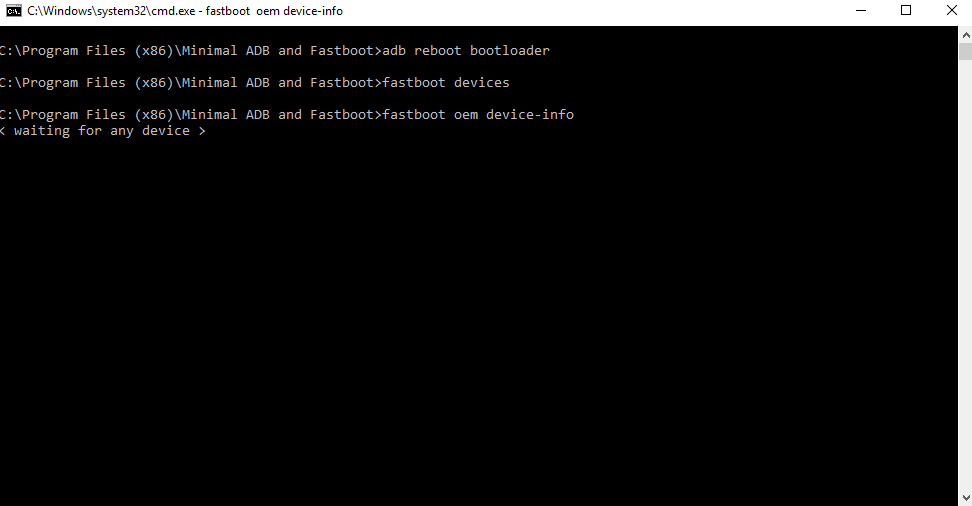

flexeii Posted October 23, 2016 Share Posted October 23, 2016 Sam już nie wiem co mam zrobić, ponieważ pierwszy raz w życiu coś takiego mi się stało. Mianowicie.. przedwczoraj (piątek) zainstalowałem sobie RR a następnie kernel Radon 2.9. Po dwu godzinnym obcowaniu z systemem postanowiłem wrócić do MIUI ze względu na lepszą funkcjonalność (w mojej opinii). Okazało się że bootloader się zablokował, no cóż, to tylko 5 minut roboty. (No cóż 5 minut okazało się zarwaniem nocki) Pobrałem najnowszy ROM fastboot do MiFlasha 6.10.13 Global Dev do Redmi Note 3 Pro. Instalowałem przez EDL, wszystko poszło tak jak powinno. Skończyło się flashować a następnie po 10 minut telefon się włączył. Wykonałem wszystko po kolei w przygotowanie systemu (zalogowałem się na WiFi, konto Xiaomi itd..) Włączyłem debugowanie USB oraz przesyłanie plików MTP oraz zaznaczyłem zdjęcie blokady OEM. Mówię: wszystko gotowe, ruszamy. Włączam tryb fastboot (w tym czasie włączam także MiUnclok'a, loguję się za pomocą ID konta Xiaomi) Podłączam telefon, MiUnlock wykrywa telefon i klikam w "Unlock". Teraz tutaj zaczyna się problem.. Staje na magicznym 50% tylko że tym razem z innym napisem którego nigdy nie miałem.. "Not connected to Mi Phone" W tym momencie oslupiałem. Powtarzam proces jeszcze kilka razy, bez zmian.. Pomyślałem że może jak zainstaluje china dev to może coś zmieni, nie, nic to nie dało. Postanowiłem w takim razie usunąć MiFlasha i zainstalować go ponownie. Wcześniej była to wersja z kwietnia, teraz zainstalowałem z sierpnia/września. Myślałem że ponowne zainstalowanie sterowników od MiFlasha pomoże. Niestety nie. Wpadłem na pomysł aby zainstalować Mi PC Suite (może by w czymś pomogło) tutaj dostałem jeszcze większego szoku. Nie wykrywa w ogóle telefonu zarówno jak jest włączony i w trybie fastboot. Gdy jest wyłączony to natomiast wyskakuje mi informacja od PC Suite że oprogramowanie jest nieaktualne. No po części można się zgodzić, ponieważ w tym tygodniu RN3P nie dostało MIUI w wersji 6.10.20. Postanowiłem w ADB/FASTBOOT sprawdzić czy wykrywa mi w ogóle telefon. (Przypomne, telefon bez problemu wchodzi w tryb fastboot i EDL) w konsoli wpisuje najpierw adb reboot bootloader telefon włączył się w trybie fastboot. Następnie wpisuje fastboot devices i.. nic się nie dzieje, konsola nie wykrywa mi telefonu w trybie fastboot. Na sam koniec sprawdzam co w takim razie będzie jak wpisze jeszcze fastboot oem device-info no tak jak się spodziewałem wyskoczyło waiting for any device. No nie zdziwiło mnie to. Sprawdziłem także komendę fastboot reboot nie działa.. Na sam koniec postanowiłem cały proces powtórzyć ale już na innym komputerze. Tym razem na Win 7 64bit (na swoim którym najpierw robiłem mam Win 10 64bit) no i tam to samo.. Mi Unlock staje na magicznym 50% z tym samym tekstem a konsola fastboot nie wykrywa mi telefonu. Kompletnie nie wiem co mam zrobić. Doszedłem do wniosku że może nie chce mi odblokować bootloadera ze względu że mam MIUI 6.10.13? I powinienem czekać na 6.10.27? Może ktoś będzie wiedział co zrobić.. Przepraszam że tak się rozpisałem ale wolałem wszystko po kolei napisać. Za wszelką pomoc będę niezmiernie wdzięczny! Link to comment Share on other sites More sharing options...

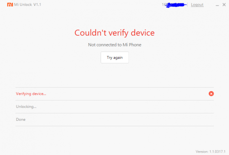

Polokk Posted October 23, 2016 Share Posted October 23, 2016 (edited) Poczytaj jeszcze raz co pisałem od początku, bo mówiłem o tym unlock 50℅ a potem couldnt verify device czy coś takiego, a fastboot nie widzi wcale urzadzenia, adb widzi, robiłem już próbę instalacji sterowników na unsign (bo kiedyś to z jakimiś sterownikami pomogło) ale dalej fastboot nie widzi, przez adb udało mi się wejść do edl, ale system w menedżerze nie widzi żadnego urządzenia i tak i ta, więc niemożliwe bym dawał sprzeczne info. Unlock próbowałem robić na global dev który mam gwoli ścisłości, bo czytałem że można spróbować, a jak się nie da to china dev, no ale tu żeby wsadzić china dev miałem problem z flashem który niby urządzenie znalazł i flashowal, pol godziny i dalej flashowal aż zauważyłem w echo że missmatching rom and device, przez co bałem sie, że uwalilem telefon a pewnie skoro oficjalne Kenzo z miui nie wchodzi tonmam pewnie jakiś powalony kernel i go pewnie nie naprawie już bo nie wiem jaki rom będzie dobry, przez co włączyłem program, który by się pewnie do tej pory tak flashowal i modliłem się o niemożliwe, aczkolwiek, żadnych zmian nie było i na szczęście odpalił się system normalnie, jakby nigdy nie było nic flashowane. Podsumowując global dev nie żaden syfmiui jest, adb działa, fastboot nie działa, edl działa przez adb wejście w niego, ale nie wykrywa go komputer, wszelakie możliwe stery instalowalem normalnie i z wyłączeniem podpisanych sterowników, akceptowalem instalacje każdego stera po kolei więc w teorii powinno trybie a nie trybilo no. Edit: o widzę że kolega up ma dokładnie te same historię, z tym, że ja nawet nie mogłem wrzucić china romu, no ale to może i przez ten edl Edited October 23, 2016 by Polokk Link to comment Share on other sites More sharing options...
FromWP Posted October 23, 2016 Share Posted October 23, 2016 1 godzinę temu, flexeii napisał: Postanowiłem w ADB/FASTBOOT sprawdzić czy wykrywa mi w ogóle telefon. (Przypomne, telefon bez problemu wchodzi w tryb fastboot i EDL) w konsoli wpisuje najpierw adb reboot bootloader telefon włączył się w trybie fastboot. Następnie wpisuje fastboot devices i.. nic się nie dzieje, konsola nie wykrywa mi telefonu w trybie fastboot. Na sam koniec sprawdzam co w takim razie będzie jak wpisze jeszcze fastboot oem device-info no tak jak się spodziewałem wyskoczyło waiting for any device. No nie zdziwiło mnie to. Sprawdziłem także komendę fastboot reboot nie działa.. Spróbuj jeszcze raz na win10 64bit. Podłącz telefon w fastboot, w menedżerze urządzeń odinstaluj sterownik pod którym go wykrywa, odłącz telefon, zrebootuj system w kompie i ponownie podłącz telefon w fastboot, żeby zainstalowało sterownik ponownie. Miałem identyczną historię z Redmi 3s i u mnie pomogło. A Miunlick udaje że działa i staje na 50% nawet bez podłączonego telefonu. 1 Link to comment Share on other sites More sharing options...

flexeii Posted October 23, 2016 Share Posted October 23, 2016 (edited) 1 godzinę temu, FromWP napisał: Spróbuj jeszcze raz na win10 64bit. Podłącz telefon w fastboot, w menedżerze urządzeń odinstaluj sterownik pod którym go wykrywa, odłącz telefon, zrebootuj system w kompie i ponownie podłącz telefon w fastboot, żeby zainstalowało sterownik ponownie. Miałem identyczną historię z Redmi 3s i u mnie pomogło. A Miunlick udaje że działa i staje na 50% nawet bez podłączonego telefonu. POMOGŁO! DZIĘKUJE CI BARDZO! Tylko że połowicznie.. Nigdy nie przypuszczałem że muszę być szybszy niż czas. Mianowicie, po odinstalowaniu sterownika który odpowiada za połączenie telefonu gdy jest w fastboocie z komputerem pojawia się taki o nazwie: Marshall London Bootloader Interface i na tym sterowniku konsola fastboot wykrywa mi telefon gdy jest w fastboocie. Problem jest taki że on automatycznie po kilkunastu sekundach się aktualizuje w Android Bootloader Interface. Napisałem że muszę być szybszy niż czas, już wyjaśniam. Mianowicie udało mi się odblokować bootloader tylko że musiałem zrobić to szybko. Odpaliłem Unlock od razu gdy podłączyłem telefon i w tym samym czasie zaczął instalować się ten zły sterownik. Na szczęście MiUnlock odblokował telefon szybciej niż zainstalował się sterownik. Teraz pytanie, czy można w jakikolwiek sposób powstrzymać aktualizowanie się tego sterownika? Bo niestety zanim zdążę zainstalować TWRP to ten sterownik się zaktualizuje i zablokuje mi możliwość połączenia się z telefonem.. EDIT: WYSTARCZYŁO WYŁĄCZENIE AUTOMATYCZNEGO AKTUALIZOWANIA SIĘ STEROWNIKÓW! Edited October 23, 2016 by flexeii 2 Link to comment Share on other sites More sharing options...
FromWP Posted October 23, 2016 Share Posted October 23, 2016 Jeszcze można użyć funkcji przywróć poprzedni sterownik to jeden krok wstecz działa, taka uroda winzgrozy. 1 Link to comment Share on other sites More sharing options...
Polokk Posted October 23, 2016 Share Posted October 23, 2016 (edited) udalo sie unlock, nie zgadniecie .... gdzieś na forum jakimś, a może i na tym wyczytałem o tym, że typek znalazł na to fixa, gdy wyskakuje error na 50% należy wejść w menedżer zadań zaznaaczyć swoje urządzenie, które tam bedzie pokazane i zrobić aktualizuj sterownik, wybrać z dysku, robić by pozwolono samemu wybrać i wuala - zamiast wersji Boot device manager czy cos 11.0.0 wzialem 7.0..0 i zrobilem try again .... efekt ? To ok pierwsza bariera pokonana, chciałem tej osobie podziękować, lecz nietety sposób czytałem w pracy na telefonie i nie pamietam adresu Edit: O, byłem na 59 stronie jak to pisałem, widzę, że zanim to napisałem, ktoś już też tu o tym wspomniał, myślimy równomiernie widocznie Jednak ten sposób mój był krótszy i obyło się bez resetu (wgrywałem bez chinskiego roma, na swoim devie ) Edited October 23, 2016 by Polokk 1 Link to comment Share on other sites More sharing options...

TripleXXX Posted October 24, 2016 Share Posted October 24, 2016 (edited) Witam. Kupilem RN3Pro od Goldway. Z RN3pro z inuybou nie bylo takiego problemu albo mi sie wydaje... Mam problem z odblokowaniem bootloadera. Probowalem juz roznych sposobow, VPI itp. Instalowalem ABD, zmienialem porty COM, probowalem na innym kompie i NIC. Nie moge odblokowac, a próbuję już 3 dzień... Mam 3 konta xiaomi i na kazdym to samo: Inne konto na fonie a inne zalogowane w miUnlock, a tak nie jest oczywiscie konta sa te same... Czy ktos ma jakies propozycje? Edited October 24, 2016 by TripleXXX Link to comment Share on other sites More sharing options...

TripleXXX Posted October 24, 2016 Share Posted October 24, 2016 (edited) Mi wykrywa. Próbowałem juz wszystkiego oprócz Miflash tez nie idzie... Wywala ze telefon locked Edited October 24, 2016 by TripleXXX Link to comment Share on other sites More sharing options...
majdan12 Posted October 25, 2016 Share Posted October 25, 2016 3 godziny temu, TripleXXX napisał: Witam. Kupilem RN3Pro od Goldway. Z RN3pro z inuybou nie bylo takiego problemu albo mi sie wydaje... Mam problem z odblokowaniem bootloadera. Probowalem juz roznych sposobow, VPI itp. Instalowalem ABD, zmienialem porty COM, probowalem na innym kompie i NIC. Nie moge odblokowac, a próbuję już 3 dzień... Mam 3 konta xiaomi i na kazdym to samo: Inne konto na fonie a inne zalogowane w miUnlock, a tak nie jest oczywiscie konta sa te same... Czy ktos ma jakies propozycje? Jaki masz system? Bo ten sprzedawca instaluje w większości przypadków Global Stable na którym to (chyba) nie da się odblokować i instaluje się przez aplikacje ''Aktualizacje'' system Global Developer i na nim się odblokuje a jak nie zadziała to instalujemy China Developer aplikacją na Windows,MiFlash (z zaznaczonym Flash_All) z uruchomionym EDL na telefonie. 1 Link to comment Share on other sites More sharing options...
TripleXXX Posted October 25, 2016 Share Posted October 25, 2016 35 minut temu, majdan12 napisał: Jaki masz system? Bo ten sprzedawca instaluje w większości przypadków Global Stable na którym to (chyba) nie da się odblokować i instaluje się przez aplikacje ''Aktualizacje'' system Global Developer i na nim się odblokuje a jak nie zadziała to instalujemy China Developer aplikacją na Windows,MiFlash (z zaznaczonym Flash_All) z uruchomionym EDL na telefonie. Dzieki kolego. Poszlo przez Miflash w trybie EDL. Pozdrawiam Link to comment Share on other sites More sharing options...

majdan12 Posted October 25, 2016 Share Posted October 25, 2016 (edited) China Developer zainstalowany przez MiFlash (Zaznaczony Flash_All) telefon w trybie EDL (podczas instalacji MiFlash) to jeśli się nie chce odblokować to próbujemy różne porty USB/inny system operacyjny Windows/inny komputer oczywiście podczas odblokowania Bootloader telefon w trybie FastBoot. Edited October 25, 2016 by majdan12 Link to comment Share on other sites More sharing options...

RASTY777 Posted October 26, 2016 Share Posted October 26, 2016 Dnia 23.10.2016 o 18:42, Polokk napisał: udalo sie unlock, nie zgadniecie .... gdzieś na forum jakimś, a może i na tym wyczytałem o tym, że typek znalazł na to fixa, gdy wyskakuje error na 50% należy wejść w menedżer zadań zaznaaczyć swoje urządzenie, które tam bedzie pokazane i zrobić aktualizuj sterownik, wybrać z dysku, robić by pozwolono samemu wybrać i wuala - zamiast wersji Boot device manager czy cos 11.0.0 wzialem 7.0..0 i zrobilem try again .... efekt ? To ok pierwsza bariera pokonana, chciałem tej osobie podziękować, lecz nietety sposób czytałem w pracy na telefonie i nie pamietam adresu Edit: O, byłem na 59 stronie jak to pisałem, widzę, że zanim to napisałem, ktoś już też tu o tym wspomniał, myślimy równomiernie widocznie Jednak ten sposób mój był krótszy i obyło się bez resetu (wgrywałem bez chinskiego roma, na swoim devie ) Potwierdzam - po wielu próbach i kombinacjach to jest sposób na "przeskoczenie" 50% Dodam, że na sterowniku "11" fastboot devices nic nie pokazuje, zmiana na starszy "7" i w fastboocie jest urządzenie - wtedy unlock działa od strzału (win10 x64) Testowane na Redmi Note 3 Pro z dev globalem najnowszym - zgoda na unlock wczoraj, dzisiaj zrobione, opowieści o "przetwarzaniu" zgody w chinach wg mnie nieprawdziwe. Zresztą miunlock najpierw sprawdza konto pod kątem zgody, potem jest sprawa komunikacji z urządzeniem a to już kwestia sterownika właśnie, systemu itd... Link to comment Share on other sites More sharing options...

MasakRRa Posted October 26, 2016 Share Posted October 26, 2016 (edited) 5 godzin temu, RASTY777 napisał: Potwierdzam - po wielu próbach i kombinacjach to jest sposób na "przeskoczenie" 50% Dodam, że na sterowniku "11" fastboot devices nic nie pokazuje, zmiana na starszy "7" i w fastboocie jest urządzenie - wtedy unlock działa od strzału (win10 x64) Testowane na Redmi Note 3 Pro z dev globalem najnowszym - zgoda na unlock wczoraj, dzisiaj zrobione, opowieści o "przetwarzaniu" zgody w chinach wg mnie nieprawdziwe. Zresztą miunlock najpierw sprawdza konto pod kątem zgody, potem jest sprawa komunikacji z urządzeniem a to już kwestia sterownika właśnie, systemu itd... a mógłbyś podać pełną wersje tego sterownika, ja próbuje zmienić i cały czas ustawia mi na 11. bla bla bla edit. udało się zmienić sterownik na wersje 7.1.x.x.x Wiec poszło! Edited October 26, 2016 by MasakRRa udało się odblokować Link to comment Share on other sites More sharing options...
majdan12 Posted October 26, 2016 Share Posted October 26, 2016 4 godziny temu, miniek15m napisał: siema panowie. mam od wczoraj RN3 PRO z zainstalowanym MIUI 8 global 6.10.13 beta na Androidzie 6. Uzyskałem zgodę Xiaomi na odblokowanie bootloadera, lecz program MiFlashUnlock wywala błąd przy 50%. VPN przez TunnelBear'a także nie pomaga. Próbowałem wgrać miui_HMNote3Pro_6.10.13_e9c50217eb_6.0 przez "Aktualizacje" z poziomu telefonu ale też wywala błąd. Jakaś rada ? Mam wgrać inny ROM przez "Aktualizacje" ? Użyj MiFlash (z zaznaczonym Flash_All) telefon w trybie EDL i zainstaluj China Developer. Na tym systemie bez problemu odblokuje się Bootloader o ile porty USB/sterowniki Windows nie będą problemów robić. Link to comment Share on other sites More sharing options...
