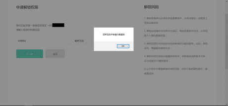

krzysmir Opublikowano 23 Stycznia 2016 Opublikowano 23 Stycznia 2016 (edytowane) Hej. Jako że to mój pierwszy post na forum: chciałbym się uprzejmie z Wami przywitać! Na wstępie zaznaczę, że przeczytałem ten wątek (i kilka innych) dość dokładnie, i to dwukrotnie: wpierw na sucho, a drugi raz jak już trzymałem mojego Redmi Note 3 w dłoni. Podobnie jak koledzy z kilku ostatnich postów napotkałem problem już na etapie zgłoszenia się na stronie http://www.miui.com/unlock/ . Strona wygląda inaczej niż w pierwszym poście z tutorialem JoHnNy08PL (zielone barwy), ale generalnie po wypełnieniu imienia, numeru telefonu i wprowadzeniu sugerowanego powodu zgłoszenia i przejściu do strony z generowanym kodem smsowym i wpisaniu go system nie chce przyjąć zgłoszenia. Spodziewam się raczej potwierdzenia, coś na wzór tego co na screenshotach zaprezentował ktoś na 25 stronie tego wątku (potwierdzenie przyjęcia zgłoszenia), ale zamiast tego wyskakuje komunikat modalny przeglądarki (używam chrome) z tekstem jak dwóch wspominanych kolegów na tej stronie. Koledzy tłumaczą to jako problem z IP. U mnie to wygląda tak jak na załączonym obrazku. Niestety pomocy z Live chata Xiaomi nie otrzymałem, sugerują poszukiwanie rozwiązania na forum, wspomniali tylko lekko kulawym angielskim, że jest to opcja dla Chin (mam nadzieję, że ja źle zrozumiałem, a rozmówca źle się wysłowił i nic takiego nie wprowadzono). Czy ktoś obszedł ten problem? Powoli przestaje to być śmieszne ze strony Xiaomi... pozdrawiam, Krzysiek Edytowane 23 Stycznia 2016 przez krzysmir jedno dodatkowe zdanie nt. wcześniejszego przeczytania wątku

glass Opublikowano 23 Stycznia 2016 Opublikowano 23 Stycznia 2016 Hej. Jako że to mój pierwszy post na forum: chciałbym się uprzejmie z Wami przywitać! Na wstępie zaznaczę, że przeczytałem ten wątek (i kilka innych) dość dokładnie, i to dwukrotnie: wpierw na sucho, a drugi raz jak już trzymałem mojego Redmi Note 3 w dłoni. Podobnie jak koledzy z kilku ostatnich postów napotkałem problem już na etapie zgłoszenia się na stronie http://www.miui.com/unlock/ . Strona wygląda inaczej niż w pierwszym poście z tutorialem JoHnNy08PL (zielone barwy), ale generalnie po wypełnieniu imienia, numeru telefonu i wprowadzeniu sugerowanego powodu zgłoszenia i przejściu do strony z generowanym kodem smsowym i wpisaniu go system nie chce przyjąć zgłoszenia. Spodziewam się raczej potwierdzenia, coś na wzór tego co na screenshotach zaprezentował ktoś na 25 stronie tego wątku (potwierdzenie przyjęcia zgłoszenia), ale zamiast tego wyskakuje komunikat modalny przeglądarki (używam chrome) z tekstem jak dwóch wspominanych kolegów na tej stronie. Koledzy tłumaczą to jako problem z IP. U mnie to wygląda tak jak na załączonym obrazku. Niestety pomocy z Live chata Xiaomi nie otrzymałem, sugerują poszukiwanie rozwiązania na forum, wspomniali tylko lekko kulawym angielskim, że jest to opcja dla Chin (mam nadzieję, że ja źle zrozumiałem, a rozmówca źle się wysłowił i nic takiego nie wprowadzono). Czy ktoś obszedł ten problem? Powoli przestaje to być śmieszne ze strony Xiaomi... pozdrawiam, Krzysiek Mam ten sam problem, nie mogę przejść tego etapu... Mam identycznie
stackerob Opublikowano 23 Stycznia 2016 Opublikowano 23 Stycznia 2016 Mam identyczny problem z IP wyświetlany podczas wpisywania kodu otrzymanego sms'em... przy okazji dostałem również mail o treści: Próbowałem zmiany ip, zmiany hasła do konta miui, pytań zabezpieczających, nic nie pomaga...

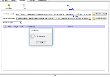

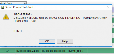

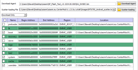

Reche21 Opublikowano 23 Stycznia 2016 Opublikowano 23 Stycznia 2016 Podczas Prób instalacji wyskoczył mi taki komunikat Jakieś info o co może chodzić?
Jacobi Opublikowano 23 Stycznia 2016 Opublikowano 23 Stycznia 2016 (edytowane) Sprawdź, czy z dobrego katalogu wybierasz plik scatter MT6795_Android_scatter.txt Edytowane 23 Stycznia 2016 przez Jacobi
Jacobi Opublikowano 23 Stycznia 2016 Opublikowano 23 Stycznia 2016 Flashtool nie jest paczki z romem. Uzyj tego 1532
Reche21 Opublikowano 23 Stycznia 2016 Opublikowano 23 Stycznia 2016 ten z paczki wisi cały czas na tym
Jacobi Opublikowano 23 Stycznia 2016 Opublikowano 23 Stycznia 2016 Nazwy katalogów bez spacji i znaków specjalnych W menadżerze urządzeń sprawdź poprawność instalacji sterowników
Reche21 Opublikowano 23 Stycznia 2016 Opublikowano 23 Stycznia 2016 Taka głupota, aż szok. Dzięki wielkie poszło!
Mexx Opublikowano 24 Stycznia 2016 Opublikowano 24 Stycznia 2016 Czy ktoś mógłby sprawdzić lub podać nowy link do odblokowania bootloadera bo ten z pierwszego postu nie działa...
errarr Opublikowano 24 Stycznia 2016 Opublikowano 24 Stycznia 2016 13 minut temu, Mexx napisał: Czy ktoś mógłby sprawdzić lub podać nowy link do odblokowania bootloadera bo ten z pierwszego postu nie działa... Link działa
Mexx Opublikowano 24 Stycznia 2016 Opublikowano 24 Stycznia 2016 (edytowane) No nie do końca działa... Edytowane 24 Stycznia 2016 przez Mexx

anonymous Opublikowano 24 Stycznia 2016 Opublikowano 24 Stycznia 2016 19 minut temu, Mexx napisał: No nie do końca działa... Mam ten sam komunikat co kolega, założyłem już drugie konto i właśnie coś takiego wyskakuje. Nie można złożyć wniosku, wie ktoś co to może oznaczać?
Jacobi Opublikowano 24 Stycznia 2016 Opublikowano 24 Stycznia 2016 29 minut temu, Charvel napisał: Swego czasu ludzie pisali o ucegleniu rn3 przy flashowaniu 1532 wersji z 32Gb - ten z paczki z xiaomi.eu jest ok? I przy okazji - mogę z śmieciowego romu 77.0.11.0 wskoczyć od razu na ten 6.1.21? Wysłane z mojego Redmi Note 3 przy użyciu Tapatalka Faktycznie była dyskusja, że wersja sp flashtool 1532 może uceglić wersję RN3 32GB. Podejrzewam, że na początku ludzie nie odznaczali preloader i to powodowało uceglenie słuchawki. Ja instalowałem na wersji RN3 16GB z użyciem flahtoola w wersji z paczki xiaomi.eu czyli 1532. Tak można flashowac od razu z wersji 77.0.11.0 na xiaomi.eu 6.1.21 za pomocą sp flahtoola. 25 minut temu, anonymous napisał: Mam ten sam komunikat co kolega, założyłem już drugie konto i właśnie coś takiego wyskakuje. Nie można złożyć wniosku, wie ktoś co to może oznaczać? Od 22.01.2016 nie ma możliwości wysłania prośby o odblokowanie bootloadera. Xiaomi zablokowalo tą funkcjonalność dla ludzi spoza Chin.
klotz Opublikowano 24 Stycznia 2016 Opublikowano 24 Stycznia 2016 To pewna informacja kolego o tej blokadzie wysyłania wniosków z poza chin ? wiesz może czy planują jakieś inne rozwiązanie wprowadzić ?

anonymous Opublikowano 24 Stycznia 2016 Opublikowano 24 Stycznia 2016 Swoje konto Mi Account założyłem mniej więcej półtora tygodnia temu jeszcze przed otrzymaniem telefonu Redmi Note 3. Czy to ma wpływ na czerwony komunikat we wniosku o odblokowanie? Z przetłumaczenia mniej więcej chodzi coś o usługę chmury, że za mało z niej korzystałem. Wiecie o co chodzi? Czy oni weryfikują, że ktoś faktycznie korzysta już z telefonu np. przez zapełnienie Mi Cloud danymi?
