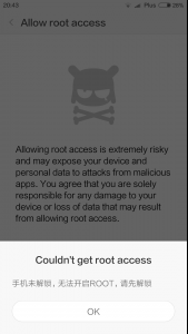

Michal_gol Posted January 7, 2016 Posted January 7, 2016 (edited) Poszło, okazało się że mam 2 konta i to 2 ma zezwolenie na odblokowanie bootloadera. Niestety nie poradziłem sobie z rootem, po wejścu w seciurity i allow root mam taki shit: edit: wyczytałem na włoskim forum, trzeba skasować limit danych pobieranych w menadżerze pobierania i trybi :-B Edited January 7, 2016 by Michal_gol

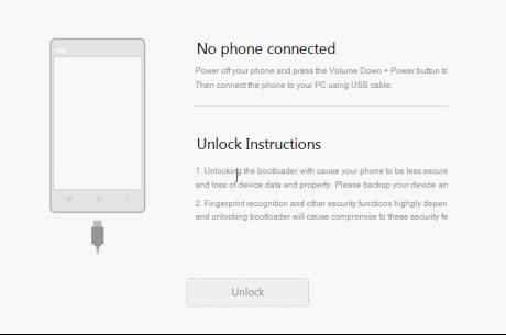

Seweryn.f Posted January 8, 2016 Posted January 8, 2016 (edited) Sms przyszedł i nic mi to nie dało. Nie mogę zainstalować dev, żadne sposoby nie pomagają. Próba odblokowania bootloadera staje na niczym, wyłączam telefon i wciskam vol down + zasilanie, ale nic się nie dzieje jak widać na załączonym obrazie. zapomniałem dodać, że nie wyskakuje nic o wpisaniu 6-cyfrowego kodu z aplikacji Authenticator ( nie mam pojęcia co to za aplikacja) tylko wskakuje po wpisaniu loginu i hasła to co na obrazku. Edited January 8, 2016 by Seweryn.f
zehell Posted January 8, 2016 Author Posted January 8, 2016 Flashowaleś 7.0.19 z spflasha i potem próbowałeś wgrać dev ?! Wysłane z mojego Redmi Note 3
leonov Posted January 8, 2016 Posted January 8, 2016 18 godzin temu, Michal_gol napisał: no i mam taki błąd jak na ekranie ;/ Błąd polaczenia, prubój do skutku. 41 minut temu, Seweryn.f napisał: Nie mogę zainstalować dev Bez tego nie ruszysz dalej.
Seweryn.f Posted January 8, 2016 Posted January 8, 2016 (edited) Próbuję z 7.0.19 jak i z 7.0.22 i Tylko pierdyknąć to chińskie gówno o ścianę i będzie spokój Edited January 8, 2016 by Seweryn.f

Seweryn.f Posted January 8, 2016 Posted January 8, 2016 Mózgu używasz i czytasz ze zrozumieniem ? Takie porady to wiesz gdzie możesz sobie wsadzić, już sobie poradziłem, próbowałem przez kilka godzin wygrywać dev 5.12.31 na 7.0.19 jak i na 7.0.22 ale bez powodzenia. Dopiero wygranie najnowszego dev 6.1.6 poszło bez problemów.
m4ci3k_sz Posted January 8, 2016 Posted January 8, 2016 Używam i nie miałem problemów z wgraniem dev Wysłane z mojego Redmi Note 3 przy użyciu Tapatalka
Seweryn.f Posted January 8, 2016 Posted January 8, 2016 Ja też nie, ale telefon już tak, a żaden poradnik na forum nic nie mówi o dev 6.1.6 mam nadzieję, że się nie obraziłeś no ale nerwa miałem
