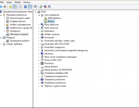

Axles Opublikowano 9 Stycznia 2016 Opublikowano 9 Stycznia 2016 Witam. Panowie mam problem. Celem moim jest wgranie TWRP, mam MIUIPolska z 24 grudnia, niestety żadna sprawdzona metoda mi nie działa. Pierw sprawdzałem od ACID'a z Flashify, z tym, że nie wiedzieć czemu on nie chce zażądać uprawnień roota ( po użyciu aplikacji ta wypisuje, że nie ma root, ale nie prosi o niego w PaneluSterowania->root). Próbowałem więc zainstalować dalej za instrukcją chińskiego roma, 99% install failed. Później sprawdzałem metodę z ADB, którą opisał @focusik09 w tym wątku na pierwszej stronie. Stanąłem w miejscu w którym nie mogę pod Win8 64 zainstalować sterowników, wyłączyłem sprawdzanie podpisywania w ustawieniach uruchamiania ósemki, zainstalowałem MT6577 USB VCOM drivers i nadal w Menedżerze urządzeń widnieją mi nie zainstalowane Redmi i ADB launcher czyli podobnie jak na screenach u @djseba3 też w tym wątku. Próbowałem zainstalować je z wyciągniętą baterią, ale telefon wtedy nie chce się włączyć, jedynie słychać co chwilę dźwięk wykrycia przez Windows nowego sprzętu. Proszę o pomoc.
focusik09 Opublikowano 9 Stycznia 2016 Opublikowano 9 Stycznia 2016 (edytowane) @Axles A debugowanie USB włączone? Ustawienia/Urządzenie/opcje programistyczne Jeśli nie masz tam opcji programistycznych to trzeba je aktywować. Ustawienia/Informacje o telefonie/ i 7 razy kliknąć na wersję Miui Edytowane 9 Stycznia 2016 przez focusik09 1
Axles Opublikowano 9 Stycznia 2016 Opublikowano 9 Stycznia 2016 Tak oczywiście, miałem o tym napisać, ale zapomniałem, mam włączone. Sądzę jednak, że przeszkodą są te nie zainstalowane sterowniki, a próbowałem już wszystkiego.
fredek Opublikowano 9 Stycznia 2016 Opublikowano 9 Stycznia 2016 3 minuty temu, Axles napisał: Sądzę jednak, że przeszkodą są te nie zainstalowane sterowniki, a próbowałem już wszystkiego. A próbowałeś usunąć oba wykryte urządzenia przy podłączonym telefonie, odłączyć telefon od pc, zrestartować pc oraz telefon ?
Axles Opublikowano 9 Stycznia 2016 Opublikowano 9 Stycznia 2016 (edytowane) Chyba podobną kombinację próbowałem, ale sprawdzę jeszcze raz. Póki co problem pozostał z sterownikiem Redmi, bo ten ADB zainstalowałem poprzez: ADBDriverInstaller.exe Edit: Zrobiłem tak i Redmi dalej bez sterownika. Edytowane 9 Stycznia 2016 przez Axles
Numb Opublikowano 9 Stycznia 2016 Opublikowano 9 Stycznia 2016 Poczekaj... Wyłącz sprawdzanie podpisów sterowników (działa tylko do czasu restartu, za każdym razem trzeba od nowa), wgraj sterowniki od adb z xda (ewentualnie z MiFlash) i wtedy podłącz tel w trybie fastboot, sflashuj recovery i gotowe. Sterowniki VCOM są tylko do SPFlashTools, tak samo wyciągnięcie baterii.
Axles Opublikowano 9 Stycznia 2016 Opublikowano 9 Stycznia 2016 Ok, okazało się, że teraz po zainstalowaniu ADB interface i wykonaniu bat: INSTALL-TWRP_2.8.7.0-XRN2 uruchomił się w Fastboot po czym komunikat na PC, że dziękujemy za zainstalwoanie TWRP. Telefon stoi teraz na logo MIUPolska, ale tak czasami miałem i musiałem resetować. Pytanie jak teraz sprawdzić czy mam TWRP, przy wyłączonym telefonie włączyć power z przytrzymanym vol+ ?
