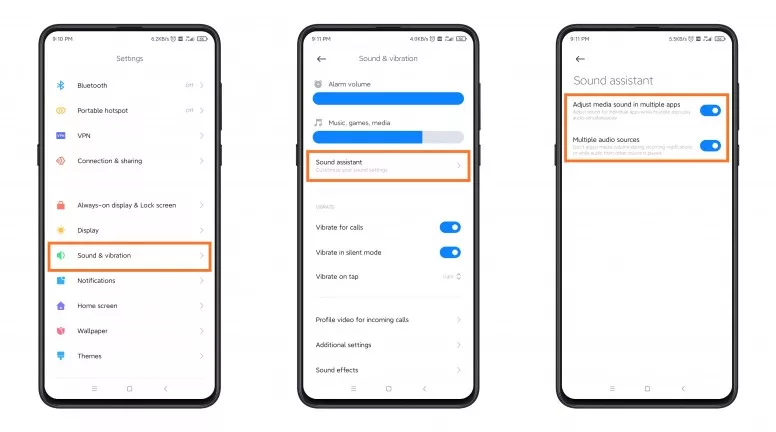

Mam pytanie do posiadaczy tego telefonu. Czy jest w nim opcja Sound assistant? Chodzi mi o zmianę głośności niezależnie dla różnych aplikacji
Jest w Ustawienia - Dźwięk i wibracje - Dodatkowe ustawienia  - Dostosuj dźwięk multimediów w wielu aplikacjach
  • Thanks 1
Dzięki za szybką odpowiedź :) Już chyba wiem że to bedzię mój następny telefon. Jeszcze  dopytam jaką masz wersję oprogramowania EU czy global i czy są jakieś problemy ze stabilnością lub baterią?
