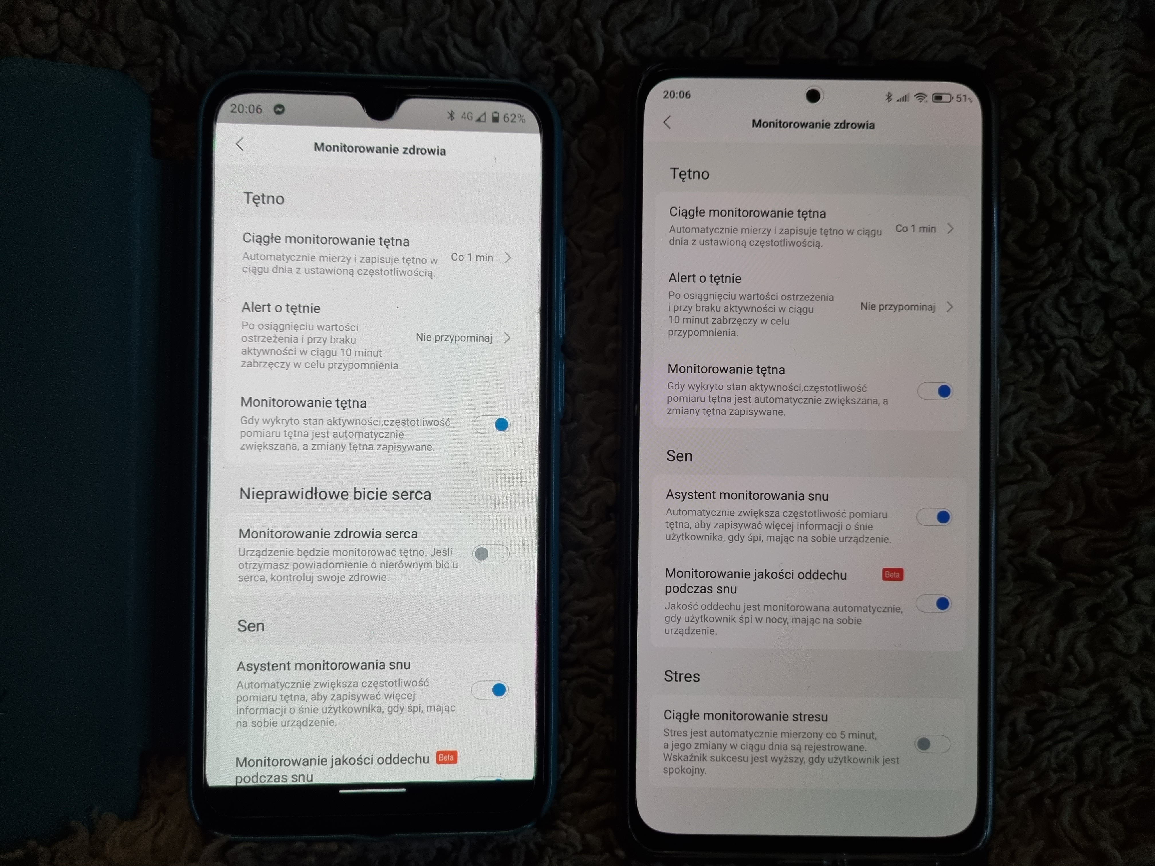

pkonrad Opublikowano 17 Maja 2021 Autor Opublikowano 17 Maja 2021 Wpadła mi dzisiaj w ręce chińska wersja opaski Mi Band 6 i w trakcje konfiguracji zauważyłem dodatkową funkcję w aplikacji Mi Fit w sekcji Monitorowanie zdrowia. Chińczyk ma dodatkową funkcję Monitorowania zdrowia serca, której brak w Globalnej wersji opaski. Oczywiście wersja firmware opaski jak i wersja aplikacji Mi Fit jest ta sama w obu opaskach i na obu telefonach.
