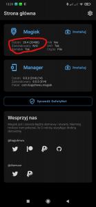

chomiczek 0 Posted December 3, 2020 Report Share Posted December 3, 2020 Udało się ogarnąć, jednak pojawił się inny problem, a mianowicie płatności googlepay i ctsprofile: false ;/ komuś udało się to ogarnąć na 12.0.3? Poprawki, które są dostępne dotyczą 12.0.2 i u mnie albo nie działają albo w zły sposób je włączam :/ Link to post Share on other sites
innyreader 7 Posted December 3, 2020 Report Share Posted December 3, 2020 1 godzinę temu, chomiczek napisał: Udało się ogarnąć, jednak pojawił się inny problem, a mianowicie płatności googlepay i ctsprofile: false ;/ komuś udało się to ogarnąć na 12.0.3? Poprawki, które są dostępne dotyczą 12.0.2 i u mnie albo nie działają albo w zły sposób je włączam :/ https://forum.xda-developers.com/t/fix-device-is-not-certified-google-pay-on-xiaomi-eu-miui-12.4159673/ U mnie działa. Link to post Share on other sites
chomiczek 0 Posted December 3, 2020 Report Share Posted December 3, 2020 (edited) @innyreader robiłem zgodnie z tą instrukcją i podczas instalacji SafetySpoofer otrzymuje: - Device platform: arm64-v8a - Coping image to cache - Unpacking boot image ! Installation failed ! Unsupported/Unknow image format Instaluje bezpośrednio z pliku ZIP EDT: teraz widzę jedną rzecz (plik w załączeniu), czy ja nie mam zainstalowanego Magisk?? Edited December 3, 2020 by chomiczek dodano załącznik Link to post Share on other sites

mickeey_mau5 8 Posted January 18 Report Share Posted January 18 Jak u Was sytuacja po ostatnich aktualizacjach Magiska? Wysypało mi się Google Pay, Revolut i ogólnie jakieś problemy z internetem po LTE. Link to post Share on other sites
meriox 13 Posted January 19 Report Share Posted January 19 Dnia 18.01.2021 o 12:18, mickeey_mau5 napisał: Jak u Was sytuacja po ostatnich aktualizacjach Magiska? Wysypało mi się Google Pay, Revolut i ogólnie jakieś problemy z internetem po LTE. Na xda w temacie magiska jest dostępna latka safetynet, która rozwiązuje opisane problemy. Link to post Share on other sites
mickeey_mau5 8 Posted January 20 Report Share Posted January 20 21 godzin temu, meriox napisał: Na xda w temacie magiska jest dostępna latka safetynet, która rozwiązuje opisane problemy. Trochę przekombinowałem i utknąłem w fastboocie. Ogarniałem najnowszą aktualizację przez TWRP i o dziwo bez Magiska działa Google Pay. Link to post Share on other sites
