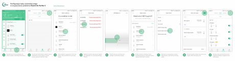

A moglibyście powiedzieć jak ustawić taką automatyzację (scenę) dla Air Purifiera? Niestety screen automatyzacji jest u mnie po Chińsku (jako jedyny w całej apce) i nie wiem co oznaczają poszczególne opcje. Jedna jest chyba z wilgotnością i 4 z pm 2.5.
Opublikowano (edytowane)
38 minut temu, Towi napisał:
Zrób fotkę i wrzuć w google translator- przetłumaczy idealnie.
Dzięki. A kojarzycie może dlaczego mogę nie mieć opcji:
- wilgotność jest większa niż
Mam tylko opcję: wilgotność jest mniejsza niż.
Do tego nie wiem czym się różnią:
-higher than the specified pm2.5
-higher than the specified PM2.5 concentration

Mam pytanie w nawiązaniu do poprzedniego. Poprzednio w aplikacji miałem ustawiony region Europe. Dzisiaj przepisałem się na Mainland China, bo w Europe brakuje większości urządzeń.
W regionie Europe w automation dla mi air purifier 2 miałem 5 opcji: Below the specified humidity, higher than the specified pm2.5, below the specified pm2.5, higher than the specified PM2.5 concentration, below the specified PM2.5 concentration.
Teraz w regionie Mainland China mam tylko 2 opcje związane z pm 2.5.
Ma ktoś pomysł? Te brakujące opcje są mi potrzebne. Dodatkowe urządzenia też...
