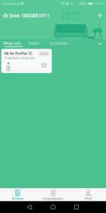

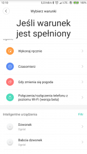

Niestety nie mam tam do wyboru oczyszczacza.. próbowałem zmianiac regiony i jezyki niestety to też nie pomogło. Co mógłbym robić nie tak ?
Screenshot_20181108-114211.thumb.jpg.322b83920cf3da3b493ecacf6656e187.jpgScreenshot_20181108-122937.thumb.jpg.f34f160c6e5d1e680494bc0cfec032ce.jpg
Dzwoniłem do oficjalnego salonu w  Krakowie gdzie kupiłem oczyszczacz i Pan mi powiedział że nie wie nic o takiej opcji i on też nie ma tego w aplikacji..  pokierował mnie aby wszedł na urządzenie poprzez aplikację i wybrał automatyzacja. Jednak tam jest tylko warunek if dla czasomierz i then załącz oczyszczacz. Nie ma nic o pyłach :(

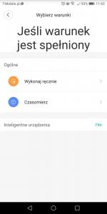

U mnie nic tam nie (brakuje urządzenia) gdy kliknę w dodaj który jest zaraz pod "if". Poniżej tak jak to u mnie wygląda.
Przy okazji inne pytanie, na allegro widzę filtry, ale nie maja chipa RFID. Czy taki chip można przekleić ze starego na nowy filtr, aby nowy filtr był widziany przez mój 2s?
