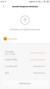

slimak131 Posted January 18, 2021 Posted January 18, 2021 (edited) Uaktualnij oprogramowania gps. Najnowsze to 18344xxxx. U mnie gps średnio zużywa 5% na godzinę (spacer/rower). Sam zegarek 1-2% na dobę. Przy 25 km/h daje to około 19x25=475 kilometrów na jednym ładowaniu. Oczywiście w zimie zegarek schowany w rękawie. Edited January 18, 2021 by slimak131
mygen Posted January 18, 2021 Posted January 18, 2021 Jak wykonać aktualizacje gps? Ja jak np wybiorę się rowerem na wyjazd 100 km lub więcej to naładowany zegarek wystarcza na około 100 km, więc nie ma szans na zarejestrowanie całego wypadu bo bateria cała wyssana.
slimak131 Posted January 19, 2021 Posted January 19, 2021 Z jaką prędkością średnią jedziesz? Bo jak 5 km/h, to z zegarkiem jest wszystko w porządku. Na przykład w zepp jest dostępny fv 1.1.7.04 z najnowszym gps. W likeapp możesz sprawdzić wersję gps, jaką posiadasz.
mygen Posted January 19, 2021 Posted January 19, 2021 (edited) Jeżdżę na MTB średnio 20 km/h będzie lub coś koło tego w trasie. Sprawdziłem na LikeApp i mam GPS taki sam jak Ty na zdjęciu wyżej. Edited January 19, 2021 by mygen

slimak131 Posted January 19, 2021 Posted January 19, 2021 No to problem jest z oprogramowaniem lub z elektroniką. Reset zegarka. Wgranie: fv 1.1.7.04, res, fonty, gps. Wyłączyć w opcjach treningów auto pauzę, alarmy (tętna, rytmu, kilometrów).
mygen Posted January 19, 2021 Posted January 19, 2021 (edited) Mógłbym Cię prosić o podanie namiarów na to oprogramowanie? Czym mam to wgrać? Zeep, notify for amazfit czy czym tam jeszcze? BTW Ile powinna starczyć bateria przy używaniu GPS-a do jazdy rowerem w moim przypadku? Edited January 19, 2021 by mygen
slimak131 Posted January 20, 2021 Posted January 20, 2021 (edited) Oficjalny Zepp z sklepu Google zrobi samoczynnie aktualizacje. GPS robi pomiar co sekundę, jego czas pracy zależy od czasu, nie kilometrów. GPS w nowym Bip-e powinien działać w sposób ciągły 22 godziny. W 2 letnim BIP-e, spacery, rower: "Ostatnio uzyskałem 9,5 dnia pracy BIP-a z GPS włączonym w sumie przez 17h 38 minut." od poniedziałku do następnej środy 140 km na rowerze plus spacery 32 km. Edited January 20, 2021 by slimak131
mygen Posted January 21, 2021 Posted January 21, 2021 Dzięki za info. Ma problem bo Zepp nie chce mi zaktualizować oprogramowania.
slimak131 Posted January 21, 2021 Posted January 21, 2021 Zegarek musi być naładowany. Wyłącz, włącz telefon i zegarek, może zaskoczy.

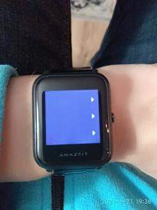

mygen Posted January 21, 2021 Posted January 21, 2021 (edited) Restart telefonu pomógł. Zegarek miałem naładowany. Teraz jest inny problem. Brak tekstu wszędzie gdzie powinien być. Da się to naprawić? Dobra wyłącznie zegarka i włączenie przywróciło tekst. Teraz będę musiał przetestować GPS na rowerze. Edited January 21, 2021 by mygen
