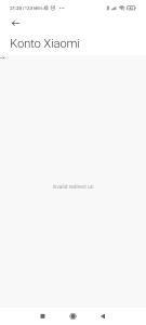

drabollo Posted March 24, 2021 Posted March 24, 2021 Udało się przypisać wagę do konta MI. Jest jeden problem: ponieważ musiałem wylogowac się z wersji 3.5.9 i zainstalować Mifit ze sklepu Google, wyłączyłem Bip'a żeby nie wgralo mi nowego FW. Po całej operacji odinstalowalem Mifit i zainstalowałem wersję 3.5.9 z pierwszej strony. Niestety nie mogę się zalogować za pomocą konta Xiaomi i teraz pytanie czy jest jakiś sposób żeby się zalogować? A jeśli nie to która aplikacja jest lepsza? AEX czy modowana Mifit wersja 4.x.x?
