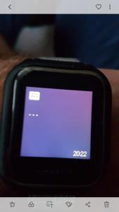

lisek1953 Opublikowano 8 Lipca 2020 Opublikowano 8 Lipca 2020 (edytowane) Ostatnio pojawiły się u mnie problemy z wyświetlaniem pogody pobieranej z modu Gadgetbridge LikeApp. W aplikacji liczba pokazująca temperaturę wyświetlana jest jako jej górna połowa a pozostałe dni tygodnia w ogóle nic nie pokazują. Wygląda to tak: Czy ktoś z was miał podobne problemy ? Przy ustawieniu pobierania prognozy z innej aplikacji np. z MiFit wszystko wracało do normalności. Zainstalowałem ponownie plik FW z BiPos 0.5.2_pl i dopiero wtedy wszystko wróciło do normalności, pogoda wyświetla się już bezbłędnie. Edytowane 11 Lipca 2020 przez lisek1953 uzupełnienie

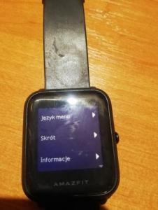

lisek1953 Opublikowano 18 Lipca 2020 Opublikowano 18 Lipca 2020 (edytowane) Dnia 18.07.2020 o 00:35, steel_rat napisał: To kto chętny. U mnie działa... BipOS spolszczony ze prze zemnie Oczywiście nie wyważałem drzwi i przeniosłem to co było w 0.5.2. plus dodatkowe pola.. 0.5.3.7z 894 kB · 1 download A gdzie kalkulator ? A w dużych fontach myamazfit.ru_BOLDv_5s.ft .brak polskich czcionek ł, ś ń i ć, w małych Mili_chaou_pl.ft też nie wszędzie się wyświetlają. Przy wyświetlaniu prognozy pogody nazwy dni tygodnia też nie wyświetlają się po polsku. No cóż ogólnie i tak włożyłeś dużo pracy za co należy Ci się ogromne podziękowanie, a jak znajdziesz jeszcze trochę cierpliwości to może poprawisz. Szkoda też że w folderze umieszczając dwa pliki .fw nie podając informacji który należy zainstalować lub czy obydwa i wtedy w jakiej kolejności. Do tej pory nie jestem pewien czy wszystko prawidłowo wykonałem bo zainstalowałem tylko jeden plik MNVolkow_BipOS_0.5.3_PL_Mili_chaohu.fw.latin. Nurtuje mnie w dalszym ciągu co powoduje wyłączenie animacji w ustawieniach, czy będą działać aplikacje które przecież wykorzystują właśnie animacje ? Edytowane 7 Grudnia 2020 przez lisek1953

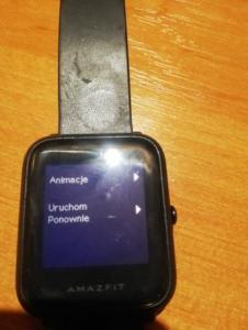

steel_rat Opublikowano 18 Lipca 2020 Opublikowano 18 Lipca 2020 (edytowane) Hm. Byl. Podmieniłem apk od alarmów która jest większa od poprzedniej. Mosialo się nadpisać. Jak co to res od 5.2 też pasuje. Zobaczę jak do domu wrócę. Ta apka od alarmów ma poprawiony błąd wyboru alarmu do ustawienia. Poprzednia wybierała zawsze pierwszy wpis na ekranie. Muszę ją jeszcze przetłumaczyć. Edit: Wrzucam poprawiony OS 0.5.3.7z Edytowane 18 Lipca 2020 przez steel_rat 1
lisek1953 Opublikowano 18 Lipca 2020 Opublikowano 18 Lipca 2020 6 godzin temu, steel_rat napisał: Hm. Byl. Podmieniłem apk od alarmów która jest większa od poprzedniej. Mosialo się nadpisać. Jak co to res od 5.2 też pasuje. Zobaczę jak do domu wrócę. Ta apka od alarmów ma poprawiony błąd wyboru alarmu do ustawienia. Poprzednia wybierała zawsze pierwszy wpis na ekranie. Muszę ją jeszcze przetłumaczyć. Edit: Wrzucam poprawiony OS 0.5.3.7z 899 kB · 1 download Niestety, wprawdzie plik.res z BipOS 05.02 się instaluje bez problemów, ale plik fontów BOLD już nie. Plik mili wyświetla wprawdzie prawie bez problemów, ale litery są tak małe że trzeba mieć naprawdę dobry wzrok. Plik BOLD z BipOS 0.5.3 tak jak poprzednio już wspomniałem powoduje zaś nie wyświetlanie niektórych polskich czcionek takich jak ąęćśłó.
