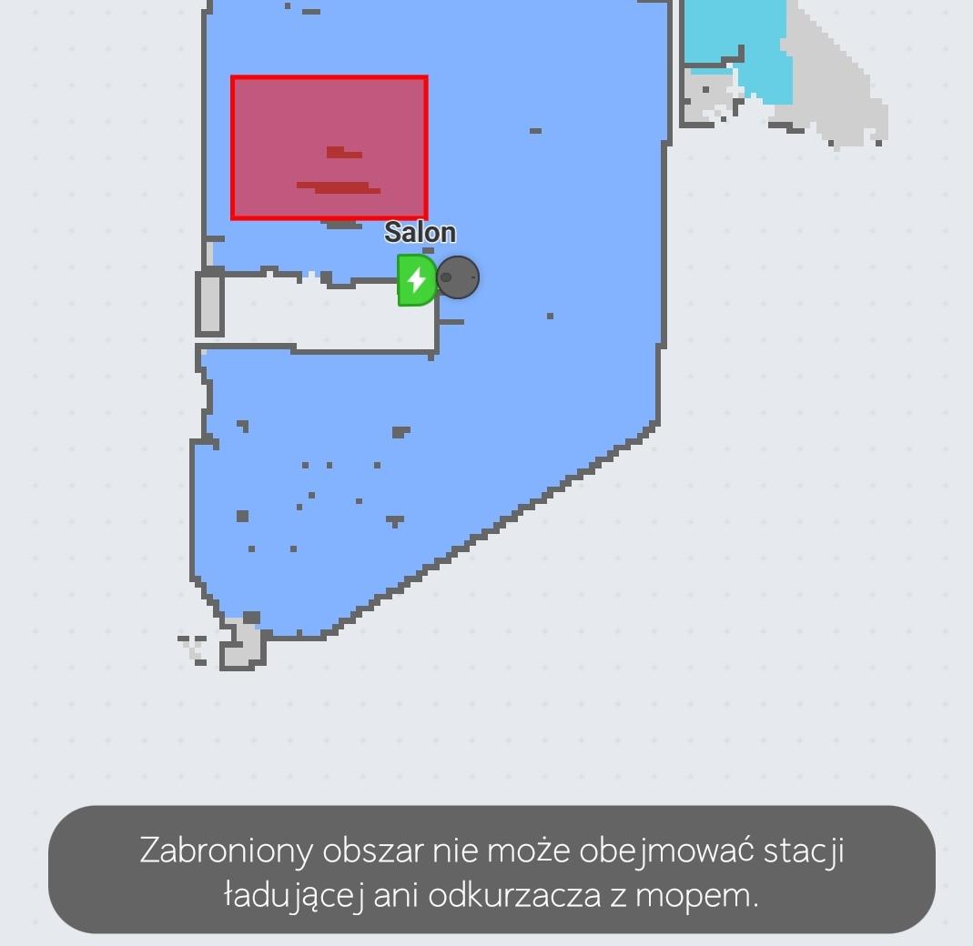

michalluk Opublikowano 16 Października 2020 Opublikowano 16 Października 2020 Mam problem z ustawieniem zabronionej strefy, którą ma być dywan, ma ktoś pomysł na to?
sansai Opublikowano 16 Października 2020 Opublikowano 16 Października 2020 Odsuń stację ładującą dalej od tego obszaru, nie wiem ile ale też w jej pobliżu nie mogłem zrobić obszaru zabronionego
michalluk Opublikowano 18 Października 2020 Opublikowano 18 Października 2020 No ale to na czas dodanie tej strefy czy na cały czas? Bo jest to jedyne miejsce w domu gdzie odkurzacz może stać bez zagracania.
sansai Opublikowano 18 Października 2020 Opublikowano 18 Października 2020 cały czas, albo spróbuj zmniejszyć obszar zabroniony
