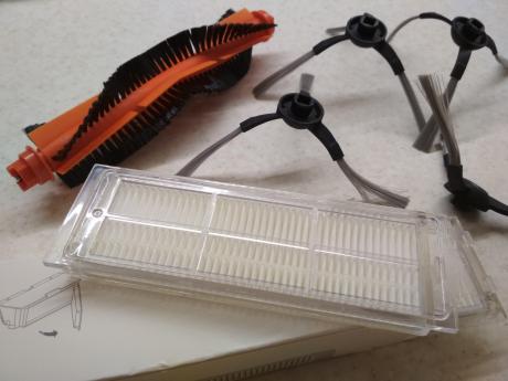

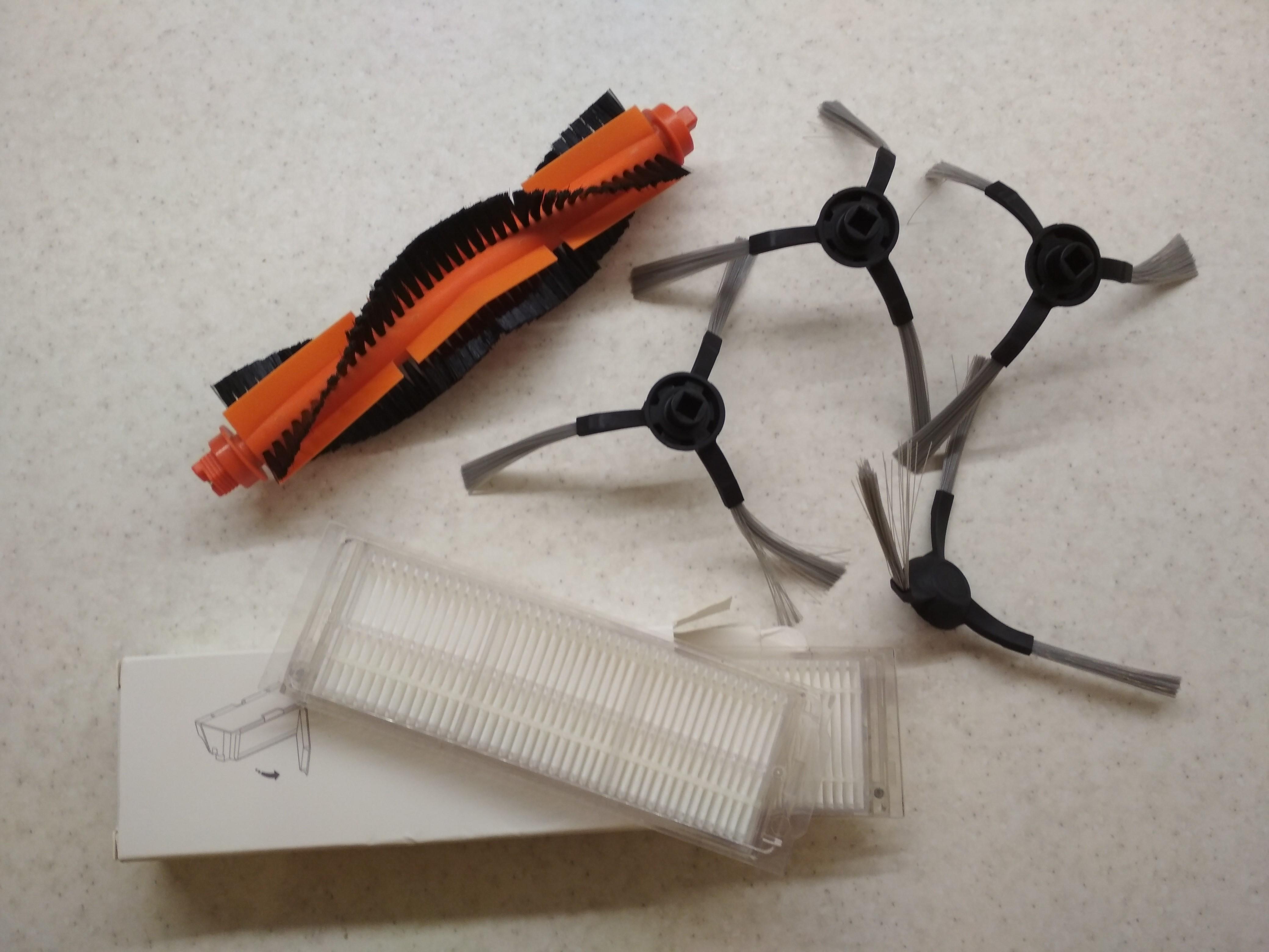

hardy Opublikowano 15 Lipca 2020 Opublikowano 15 Lipca 2020 Taki zestaw zakupiłem na ali. Jakość bardzo dobra, porównywalna nawet do oryginalnych elementów. https://pl.aliexpress.com/item/4000382876059.html?spm=a2g0s.12269583.0.0.696d47bebng6Pv
