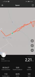

Co do GPS, to przetestowałem firmware 1.3.4.05-11-16, amazfit wersje 3.1.0-3.2.0-3.4.1-3.4.4-3.4.6, i zaskakujące jest to że jak zegarek położę na parapecie to fix łapie w 20-30 sekund, natomiast w tym samym miejscu ale zegarek na ręku, niestety ale nie mogę się doczekać połączenia. Nadmienię tylko że do ostatniej aktualizacji nie miałem problem z GPS.

Skąd taka wersja firmware? Ja mam V. 1.3.4.19. Z jakiś nieoficjalnych źródeł? Mi przy tej ostatniej wersji z porównaniu z poprzednimi niemiłosiernie długo łapie fixa i teraz ściągnięcie z ręki nie pomaga (kiedyś tak było a przynajmniej mi sie tak wydawało).
Mam taką obserwacje, że gps z początkowymi wersjami firmware działał lepiej (nie był za dokładny, ale akceptowalny). Teraz jest tragedia.
Nie wiem może reset do ustawień fabrycznych pomoże...

Na to nie zwróciłem uwagi, natomiast, amazfit wersja 3.4.6 gtr firmware 1.3.4.19 to a-gps aktualizuje się w amazfit, nie aktualizuje w gtr, amazfit wersja 3.4.1 gtr firmware 1.3.4.11 a-gps aktualizuje się i w amazfit jak i w gtr, ale i tak to nic nie zmienia, co prawda w tej i tej konfiguracji fix łapie w około 30 sekund ale tyko jak gtr jest ściągnięty z ręki, wychodzi na to że kontakt z ciałem blokuje GPS, co by było absurdem.

Pytanie czy u was przy najnowszej wersji (v1.3.5.08) nie dość że gps się nie poprawił to praktycznie nie działa? U mnie łapie fix w miarę szybko jak go się ściągnie z ręki. Ale potem jest tragedia.
Zabawne że w początkowych wersjach nie działał idealnie, ale jak dla mnie dokładność była akceptowalna. A teraz można stwierdzić że praktycznie ten zegarek nie ma GPS...
Hm, zainstalowałem nowa wersje aplikacji Amazfit i znowu jest lepiej. Jakoś działa... Zobaczymy czy to chwilowe...
