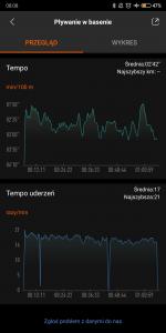

Na poniższym przykładzie zrzutu ekranu w pływaniu w basenie (wolne pływanie kraulem 90 x długość basenu) , opaska nawet pokazuje że dwa razy zatrzymałem się na chwilę przy brzegu aby poprawić sobie okularki i naciągnąć nosek co jest zgodne z prawdą i dystans policzony co do 1 metra na basenie 25m. Średnią liczbę uderzeń/min, można skorelować z dlugością odbicia i długością basenu a wówczas wychodzi długość kroku pływackiego co ważnym parametrem w szkoleniu. A SWOLF pokaże także jakość pływania jeśli nam się polepszy długość ślizgu w wodzie względem szybkości płynięcia. Warto nauczyć się interpretować wyniki a nie marudzić że wszystko jest złe i urządzenia są do bani (polski Janusz + Grażyna).
Uwaga:  mam  w opasce wyłączoną opcję uruchamiania ekranu przy podniesieniu ręki (nie korzystam z tej funkcji bo zżera zbyt dużo baterii opaski).
Edytowane przez zagrobelny
