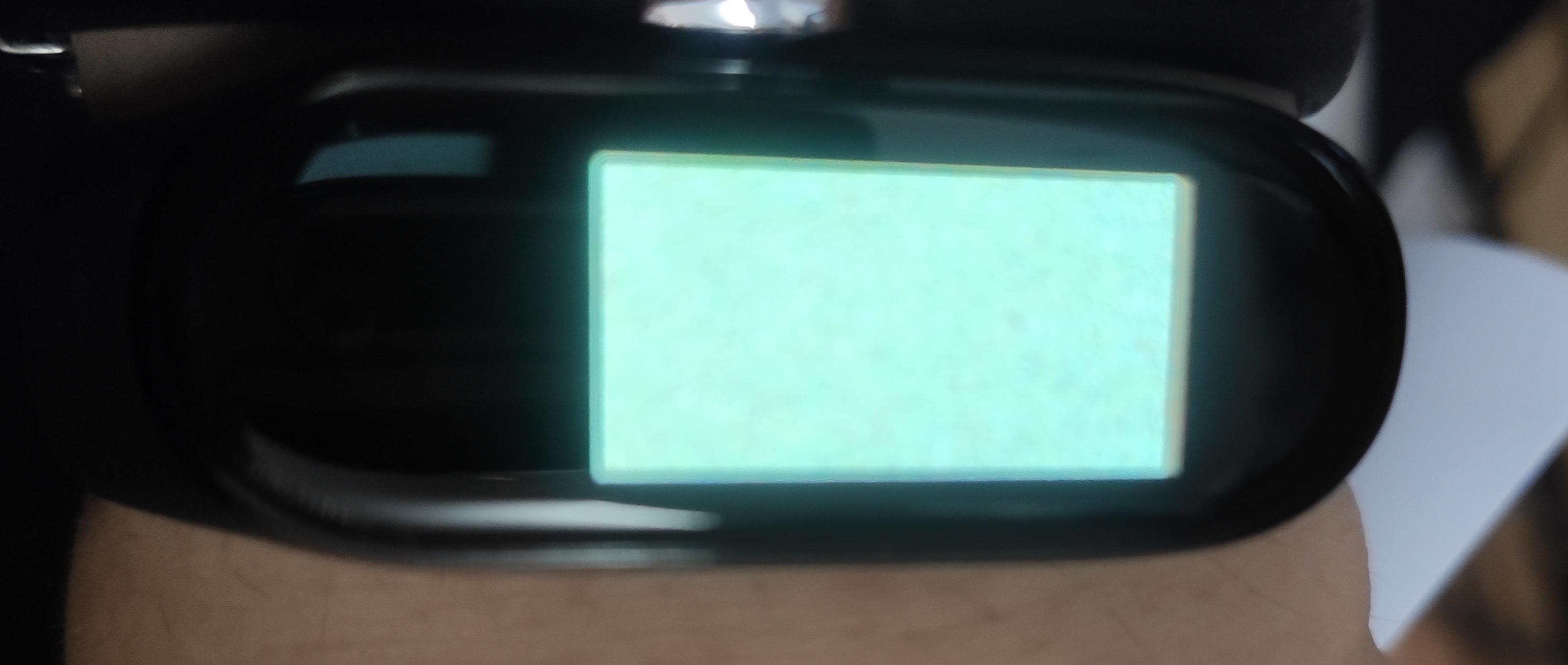

U mnie niestety zanim poszłam na basen 5 dni po zakupie podczas prysznica ekran chyba się zalał. Napisałam do sprzedawcy i co ? Podobno mi band 4 do pływania w morzu jest ok, ale do pływania w basenie czy pod prysznic już nie. Czy ktoś miał podobnie ?

Też uważam to za wadę jednostki. Miałam wszystkie poprzednie wersje i działały wszędzie... Sauna oj nie tam też nie wolno bo za wysoka temperatura. No żart jakiś. Ale zobaczcie jak to wygląda.
Opaska pod koniec dnia wyschła i widać ekran ponownie, ale jak pódję na basen to pewnie umrze.

Prawdopodobnie jest po prostu nieszczelna.
Ale w sumie ciekawe, producent twierdzi, że lepsza dla urządzenia woda słona? :D Większość producentów własnie zaznacza w warunkach gwarancji że wodoodporność nie obejmuje słonej wody, tym bardziej że normy dotyczące wodoodporności również jej nie obejmują :)
Ponadto większość producentów konkretnie deklaruje co wolno robić z urządzeniem mającym klasę wodoszczelności 5ATM
W tej klasie wodoszczelności dopuszcza się: zachlapanie, śnieg, deszcz, prysznic, pływanie, skoki do wody, płytkie nurkowanie (z rurką)
Zabrania się: nurkowania (głębokiego, z butlą) i sportów wodnych w których rozwija się duże prędkości (szybkich sportów wodnych).
Ale mniejsza o to. Masz do niej tą książeczkę co jest dołączana w opakowaniu?
Tam jest wyraźnie napisane:
Cytat
Opaska Mi Smart Band 4 jest wodoszczelna do poziomu 5 ATM. Może być noszona pod prysznicem, w  basenie lub podczas pływania przy brzegu. Nie można jej nosić w saunie lub podczas nurkowania.
Zatem masz dowód na to, że sprzedawca nie ma racji. Nawet nie ma nic o rodzaju wody.
Co do blokady ekranu dotykowego to tam też jest napisane, że funkcje ekranu i przycisku dotykowego są niedostępne pod wodą. Czyli ekran nie powinien reagować pod wodą.

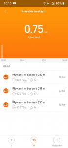

U mnie teraz po wszystkich tych aktualizacjach jest nawet dobrze. Na 30 długości basenu pomyłka tylko 9 metrów. Nawet rozpoznawanie stylu opasce wychodzi.

To są 3 osobne treningi, tzn. włączałeś i wyłączałeś trzy razy, czy trzy różne style w czasie jednego pływania? Jest tam więcej informacji, jaki to był styl?
Ale 1.09 to nie jest po wszystkich aktualizacjach, bo ostatnia była chyba przedwczoraj. U mojej żony po tej ostatniej chyba całkiem sie popsuło, wcześniej czasem działało dobrze, czasem nie.

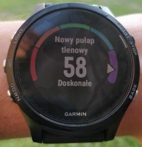

A czego oczekiwac od takiego sprzętu? Zaawansowania na poziomie Fenix 5, który kosztuje 2500zł? Tak, cieszy mnie, że opaska jakoś działa bo do sportu mam Garmina.
