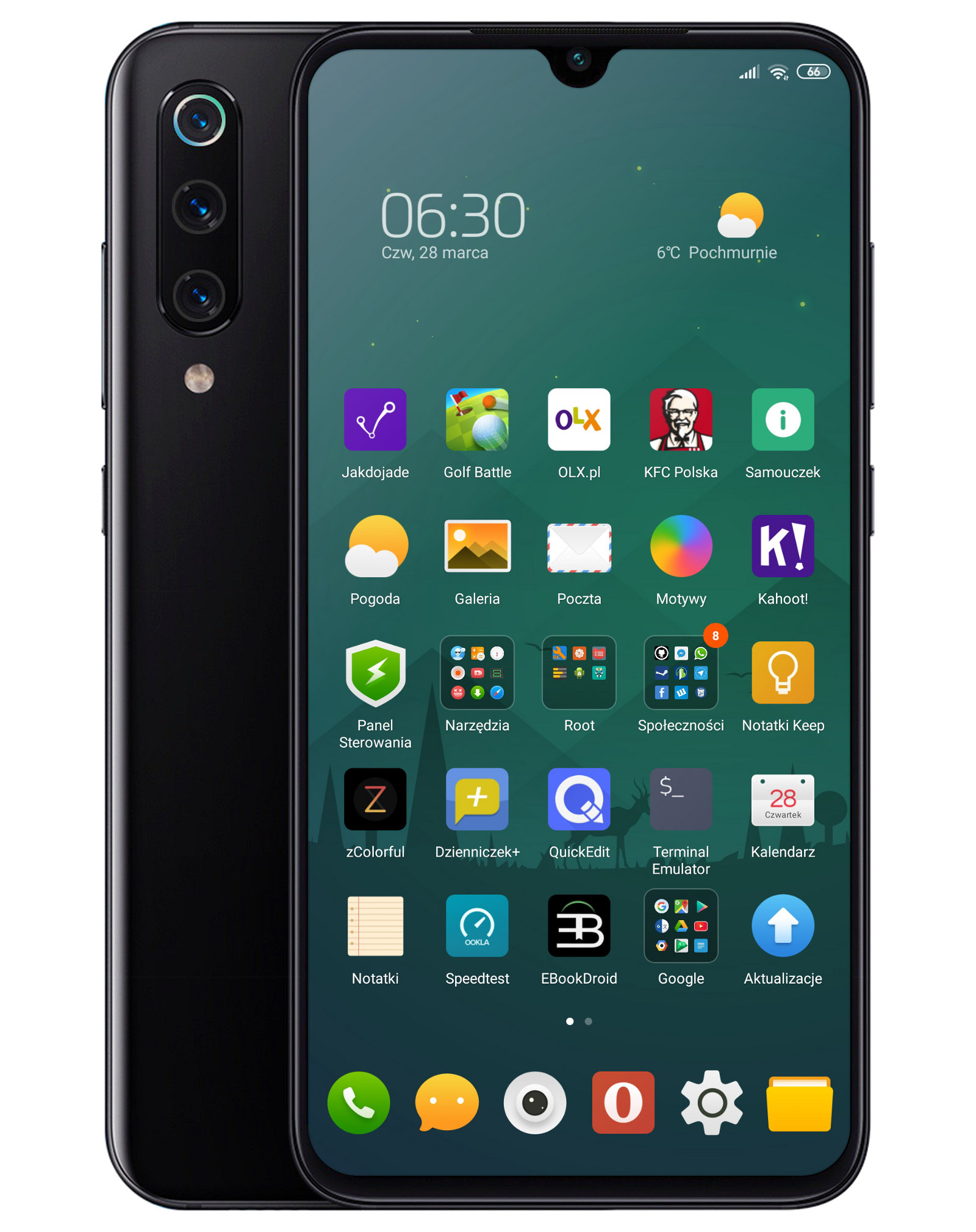

krainawilka Opublikowano 29 Marca 2019 Opublikowano 29 Marca 2019 Pewnie zostanę zbanowany, ale czy nie można by za każdym razem dopisać małą czcionką jak to motyw? Szukam akurat tapety, a polecenie "tak ciężko poszukać w motywach?" nie przyniosło rezultatu...

Kacper Skrzypek Opublikowano 29 Marca 2019 Autor Opublikowano 29 Marca 2019 3 godziny temu, krainawilka napisał: Pewnie zostanę zbanowany, ale czy nie można by za każdym razem dopisać małą czcionką jak to motyw? Szukam akurat tapety, a polecenie "tak ciężko poszukać w motywach?" nie przyniosło rezultatu... Pomyślimy nad tym. Dla zainteresowanych: NightValley V10. 5 godzin temu, fake4r napisał: Ktoś podpowie czy na RN5 z redwolf 3.2.1 mam zrobić tak jak to jest opisane w poście powyżej? Czy jakaś inna procedura, tak żeby nie uceglić fona, ewentualnie nie musieć robić potem niepotrzebnie czystych instalacji itp. ? Zrób jak wyżej. Z tego co wiem jest już jakiś orangefox pod pie więc jak chcesz to sobie wgraj.
