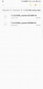

9 minut temu, Jepcio napisał:
Chcę zmienić format daty
Po rozłączeniu pary w Mi Fit i połączeniu opaski do Gadgetbridge, trzeba otworzyć jakiś menedżer plików w telefonie, nacisnąć na plik ze zmodyfikowanym firmware i wybrać gadgetbridge jako program który ma go otworzyć (oczywiście wypakować firmware z pliku zip, są tam dwie wersje daty do wyboru - z kropką i ukośnikiem).
Edited by b4s1l

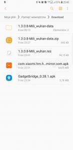

Chciałbym zmienić format daty tak jak jest na digi w poście na 1 stronie.
Pobrałem ze sklepu google aplikacje Gadgetbridge - unofficial, rozłączyłem parę w MiFit 3.4.6.8 i chciałem podłączyc sie z ta apka, spaować banda, ale jak to nie zdaje egzaminu, bo ciągle jest łączenie i po ok 2min Nie połączony, to jak mogę tam zrealizować to połączenie. Druga sprawa jak podegrać tam pobrany firmare do tej apki by móc potem wskazać (może jakaś dobra duszyczka napisać w który miejscu należy to dodać) plik .res z tymi ekranami zmieniającymi format daty na bardziej użyteczny? I ostatnie pytanie, czy potem jak rozłącze w gadgetbridge mb3 i wrócę do MiFit 3.4.6.8 to czy będę miał tę nową datę w opasce wyświetlaną czy poprzednią z mm/dd? Z góry dzięki za wszelkie odpowiedzi dla laika, który by chciał jednak po ludzku mieć tę opaskę skonfigurowaną i nie boi się chwili wyzwania :P
Share this post
Link to post
@niejestemprogramista Format daty jest ustawiony w firmware, zmiana zostaje niezależnie od użytego Mi Fit czy zasobów (do czasu aktualizacji firmware). Użyj Gadgetbridge 0.28.1, link do niego i krótką instrukcję dodałem do 1 postu.
Share this post
Link to post

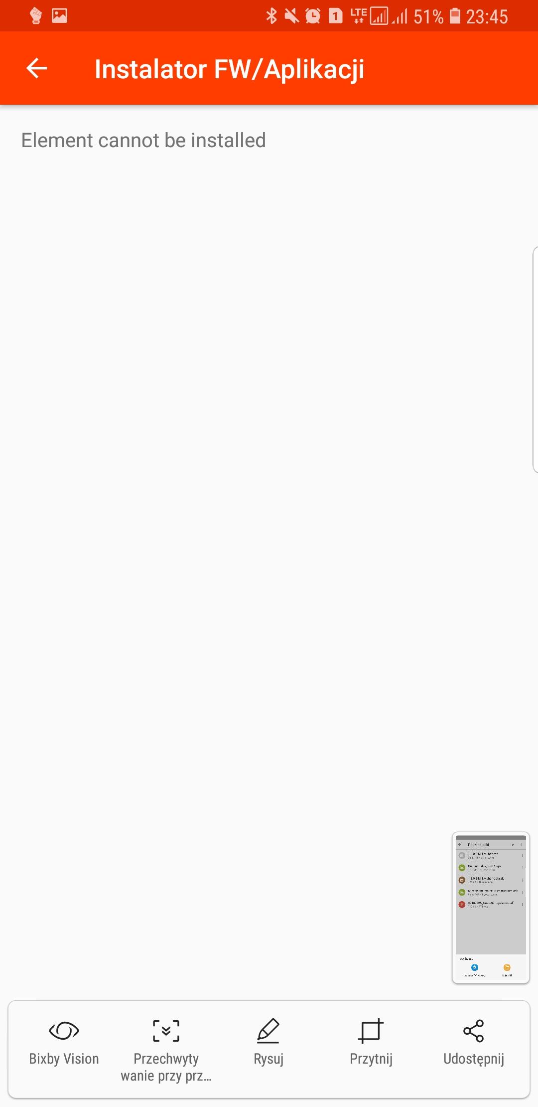

Niestety jak próbuje wskazać w managerze plików Samsungowym pobrane rzeczy to nie mogę wybrać czym mam to otworzyć, screen w załączniku.
Tylko jak kliknie poprzez pobrane pliki w przeglądarce (operze) mam możliwość wyboru jaką apka chce otworzyć coś ale potem wywala komunikat jak wskaże gadgetbridge jak w drugim i 3 ss. Nie chce się poddać bo to już końcówka zapewne ale lipa z tym że nie mogę wywołać by skutecznie apka otworzyła te pobrane pliki i ustawić taki format daty jaki chce wybrać dd.mm :(
pomożesz z tym fantem coś?
Edited by niejestemprogramista
Share this post
Link to post
Nie wypakowałeś firmware z pliku zip.
Share this post
Link to post
Tak też zrobiłem, użyłem solid explorera niezniszczalnego i od razu poszło... ehh człowiek zamiast najprostszych rozwiązań użyć to się z tym samsunga szajsowatym menadżerem godzinę bujał i stracił... wszytko śmiga, sparowałem z MiFit tym 3.4.6.8 i od razu format daty lalka oraz te ???? przy pogodzie zastąpione zostały poprawnymi słowami ;)
Dzięki za pomoc i cierpliwość @b4s1l!
Mogę się dzięki Wam cieszyć w dniu otrzymania opaski z chin polskim firmwarem w pełni i normalnym formatem daty :))
ps. czy aktualizować jak wyjdzie nowsza wersja firmawre aplikację MiFit pobierając coś stąd czy normalnie powinno wyskoczyć po prostu aktualizowanie firmware automatycznie w opasce jak się takie pojawi?

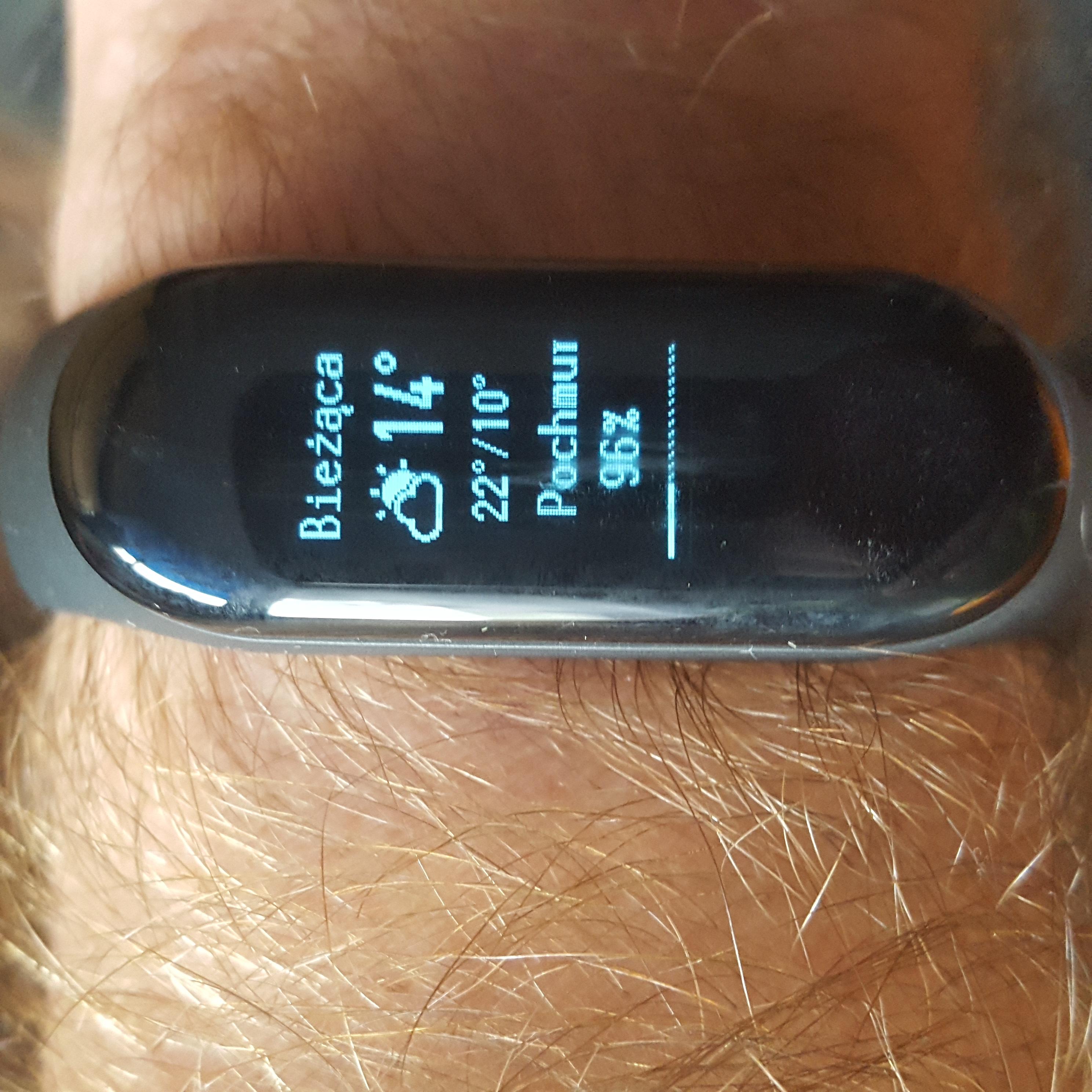

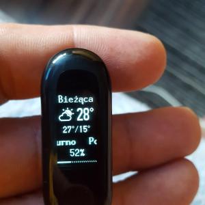

A teraz mi się takie coś pojawiło. Pokazuję wilgotność powietrza.
Co zrobiłeś że ci pokazuje bieżącą temperaturę? Bo mi pokazuje tylko minimalną i maksymalną tak jak było na początku. Mam najnowszy MiFit 3.4.6.8.
Wysłane z mojego Redmi 5 Plus przy użyciu Tapatalka
Share this post
Link to post
Zainstalowałem notify & fitness
Share this post
Link to post
Dzięki. Faktycznie teraz pokazuje bieżącą temperaturę. Wysłane z mojego Redmi 5 Plus przy użyciu Tapatalka
EDIT: Po odinstalowaniu Notify & fitness nadal pozostała informacja o bieżącej temperaturze i pogoda jest pobierana z oficjalnej apki do pogody MIUI, a nie od dostawców z Notify & fitness. Tak mi najbardziej pasuje.
EDIT 2: Po czasie powróciło do starego wyglądu. :/ Pozostaje poczekać na nowszy MiFit, może tam to uaktywnią.
