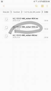

SKORPION Opublikowano 26 Września 2018 Opublikowano 26 Września 2018 Zmieniłem samą datę Aby zmienić zegarek na digi wystarczy wgrać jeden plik?

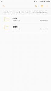

b4s1l Opublikowano 27 Września 2018 Autor Opublikowano 27 Września 2018 Dnia 26.09.2018 o 19:40, SKORPION napisał: Aby zmienić zegarek na digi wystarczy wgrać jeden plik? Dwa - firmware i zasoby. 1

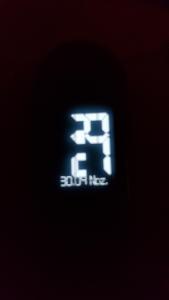

SKORPION Opublikowano 30 Września 2018 Opublikowano 30 Września 2018 Zmieniłeś też czcionkę godziny? Digi może? Jeśli tak fotkę byś wrzucił jak się prezentuje...
Lamcza Opublikowano 30 Września 2018 Opublikowano 30 Września 2018 LapWysłane z mojego Redmi Note 4 przy użyciu Tapatalka 1 1

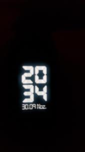

Lamcza Opublikowano 30 Września 2018 Opublikowano 30 Września 2018 (edytowane) 27 minut temu, b4s1l napisał: Wydaje Ci się Zasoby digi bez kłódki: PLIK Pewnie tak, bo cyfry większe wiec więcej białego. Zaraz testuje! Update: Działa ; ) W sumie mozesz dodać wariacje do głównego tematu jeśli ci się chce ; ) przynajmniej wersje bez klodeczki bo to ma dość uniwersalny sens : D. Edytowane 30 Września 2018 przez Lamcza

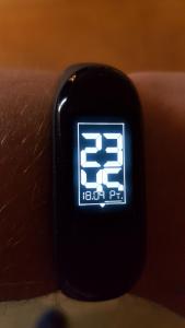

SKORPION Opublikowano 30 Września 2018 Opublikowano 30 Września 2018 (edytowane) 4 godziny temu, b4s1l napisał: Tak. U mnie źle to wygląda. Na tej tarczy co nie powinno być daty... Edytowane 30 Września 2018 przez SKORPION
Jepcio Opublikowano 30 Września 2018 Opublikowano 30 Września 2018 Jak się nie mylę, to musisz wgrać inny firmware 1
SKORPION Opublikowano 30 Września 2018 Opublikowano 30 Września 2018 (edytowane) Tzn? Ile ich jest? Wgrałem z pierwszego posta z datą dd.mm Edit Tarcza z datą wyświetla się ok tylko kłopot z tarczą gdzie nie powinno być daty. Edytowane 30 Września 2018 przez SKORPION

Lamcza Opublikowano 30 Września 2018 Opublikowano 30 Września 2018 (edytowane) Najpierw wgrywasz tarcze potem firmware wszystko jak w instrukcji. U mnie smiga . Wysłane z mojego Redmi Note 4 przy użyciu Tapatalka Edytowane 30 Września 2018 przez Lamcza 1
