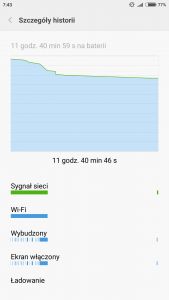

StachuCapan Opublikowano 12 Marca 2016 Opublikowano 12 Marca 2016 (edytowane) Ja już nie rozumiem, o co chodzi z tą baterią. Dzisiaj problem wrócił, przy czym na wykresie jest taki nagły skok kilku % jakiś czas po zostawieniu telefonu do spania. O co może chodzić? Bo ja nie mam pojęcia. Żadna aplikacja nie włączyła się w tamtym czasie. Edytowane 12 Marca 2016 przez StachuCapan
