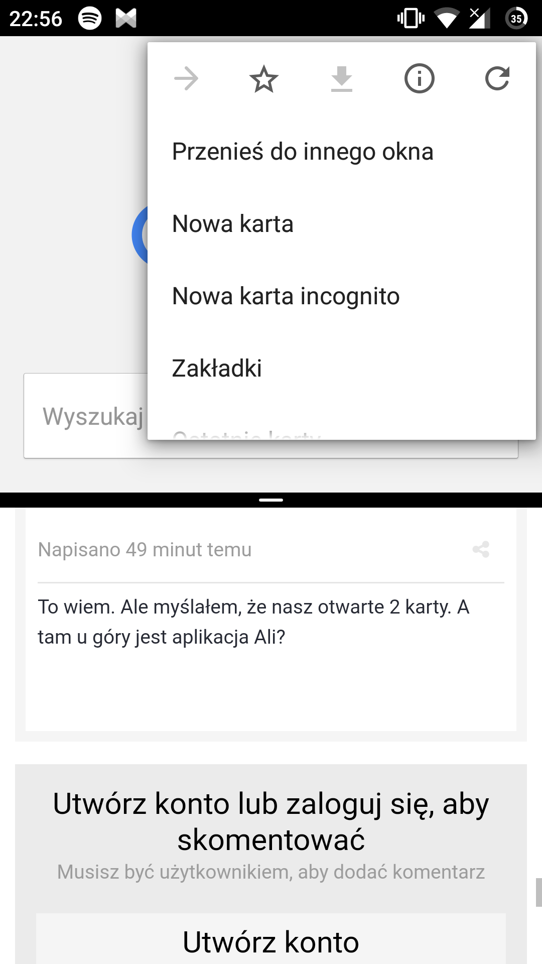

@Pietr To jest banggood. Ale dwie karty z Chrome też się da. Pierwsza opcja z menu kontekstowego - "Przenieś do innego okna". -

Raczej tylko te dwa, które są w poście. Aczkolwiek możliwe, że coś mniejszego jest - może jakiś przełącznik w ustawieniach nie działa etc. Multi window został dodany w 7.0. Trzeba wejść w ostatnie aplikacje i przeciągnąć te, które chcemy podzielić.
