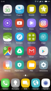

@Nezumi kiedyś mi mówiłeś, że dzień i noc w ikonie pogody nie zależy od motywu tylko od dostawcy pogody, wcale nieprawda. Na SS widać, że jest to możliwe żeby się tak dało i na bank widziałem motyw na Miui7, który się nie różnił od standardowego z różnicą właśnie wyświetlania dnia i nocy.
