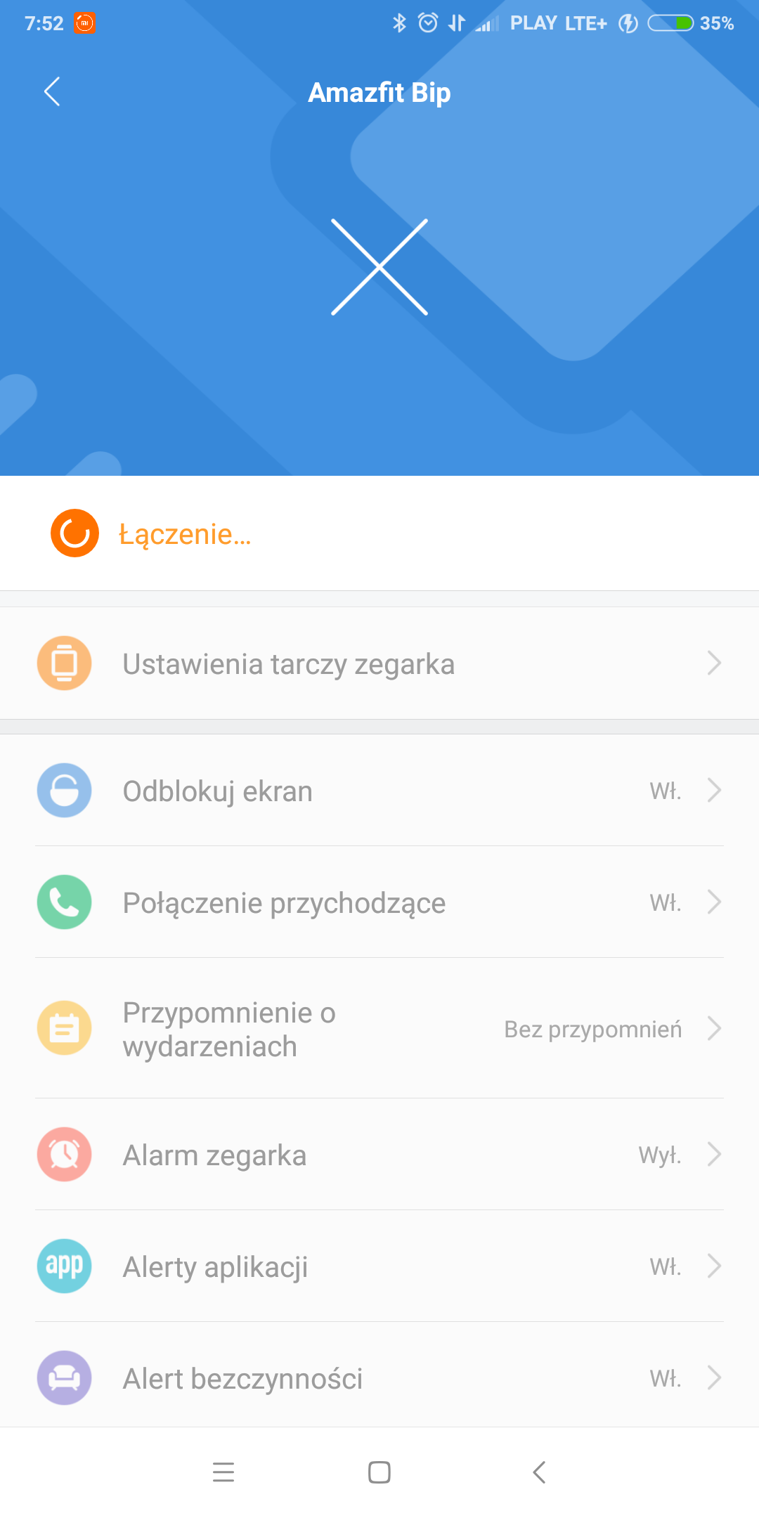

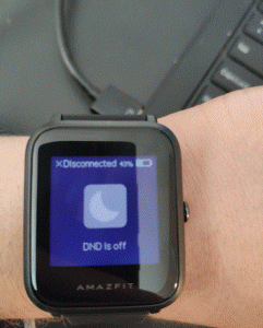

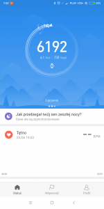

Dzień dobry,
Mój pierwszy post na forum proszę o wyrozumiałość :), pobiegałem trochę po tematach, googlowałem ale niestety nie znalazłem poprawnej odpowiedzi.
Posiadam Xiaomi Mi Mix 2s. Miałem opaskę MiBand 2 i nie było z nią żadnych problemów. Teraz w Amazfit Bip codziennie kilkukrotnie pojawia się problem z Disconnected. Zegarek nie chce się połączyć z aplikacją. Nie pomaga wyłączenie zegarka, bluetootha. Jedyne lekarstwo to wyłączenie i włączenie telefon. Niestety codziennie jest to uciążliwe.
Bluetooth mam ciągle włączony, gps, internet też. Aplikacja Mi Fit ma wszystkie uprawnienia, założona kłódka. Android 8.0.0
Z góry dziękuję za odpowiedź i pomoc.
Dołączam zdjęcia jak to wygląda. Z 2-3 razy dziennie tak rozłącza. Pomaga tylko reset telefonu.
Mi dodatkowo rozłączało słuchawkę bluetooth, pomogło wyczyszczenie danych w apce bluetooth,
linkacz do tematu ze screenem co czyściłem:
Ale chyba i tak będę musiał roma w fonie czystego postawić bo problem co 5-7 dni powraca.
Dzięki, tego co znalazłem przy innych opaskach ludzie w tym temacie winią Androida Oreo.
Wysłane z mojego Mi MIX 2S przy użyciu Tapatalka
Spróbuj wyczyścić te dane aplikacji bluetooth, może zaskoczy chociaż na kilka dni.
Zrobione, dam znać jak to działa.
Chodź dziwne bo bluetooth nie maił duże obciążenia, bo telefon tez nowy i razem z opaska był na czysto łączony.
Możliwe że jakieś inne urządzenie daje konflikt jak u Ciebie np. rozłącza słuchawkę. Ja mam podłączony głośnik. Spróbuję to też zapomnieć.

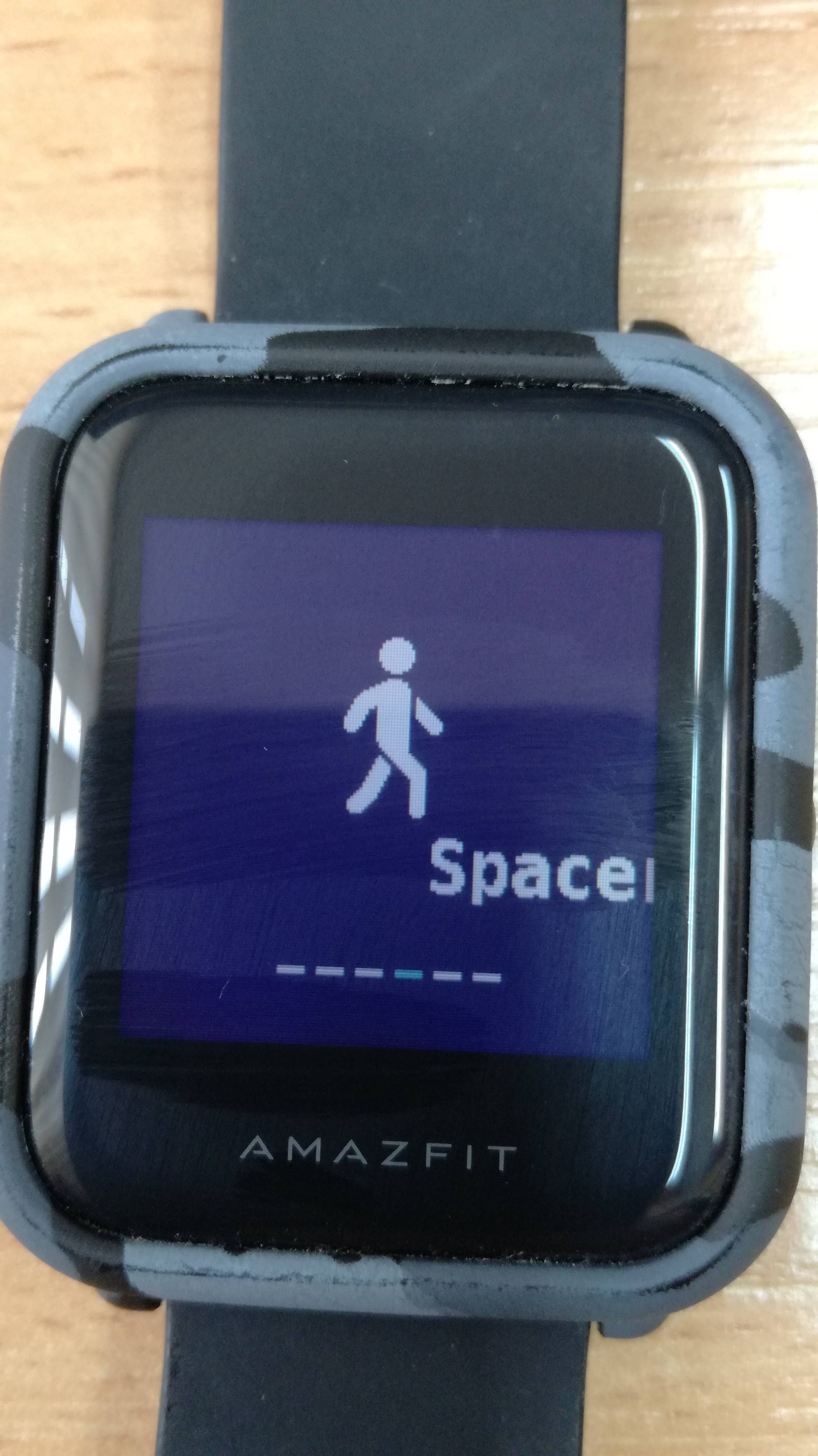

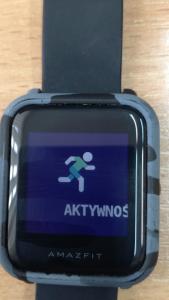

Cześć.
Mam amazfit bip w wersji 0.1.1.36 (oryg)
Pobrałem i zainstalowałem:
Firmware PL FW 0.1.1.36 - PL-FW-0.1.1.36.fw
Fonty PL (by Janusz)
PL-FW-0.1.1.36-tomi.res
efekt jest jak w załączniku - poprzesuwane w prawo napisy
Ktoś ma pomysł jak się z tym uporać?
Ew. Jak wrócić do oryginalnego FM (angielskiego) zachowując polskie fonty?
Z góry dziękuję. Jestem zielony jeśli chodzi o amazfit'a
 U mnie identyko było, i za trzecim czy czwartym wgraniem zaskoczyło poprawnie.
Pomijając że z 5 razy były próby wgrania softu i Bip się zatrzymywał i nie można go było uruchomić, jak się w końcu wgrał firmware to były przesunięcia, i za 3-4 razem w końcu zaskoczyło jak trza i odpukać śmiga już trzeci tydzień.
