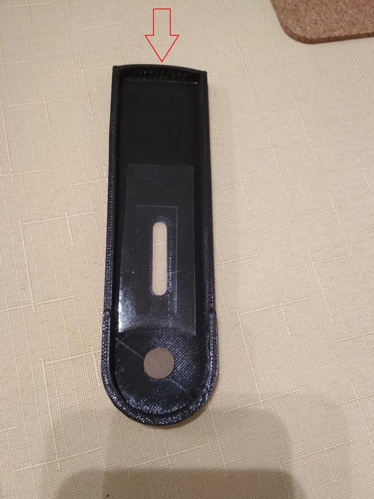

a jest szansa żebyś nie wycinał dziury na przycisk power? Naklejka będzie wtedy działała antydeszczowo
Z chęcią kupię 2 czarne.
Z ta nieszczelnością przycisku to jest chyba miejska legenda rozpowszechniana przez sprzedawców „nakładek ochronnych”.
Jedyne co mi dała nakładka to odklejenie panelu.
Naklejka nie będzie pracować tak dobrze jak guma pod przyciskiem.

a jest szansa żebyś nie wycinał dziury na przycisk power? Naklejka będzie wtedy działała antydeszczowo :)
Nie ma sensu nie wycinać otworu, pomijam, że technicznie folia tak nie ugnie się jak przycisk, który jak widać poniżej jest na gumowym "zawiasie" i ma dość duży skok.
Wygląda na to, że całość jest szczelna i podporna na zachlapanie wodą.
True.
Testowane przeze mnie 2 lata w deszczu i śniegu
Nie wspomnę, że kilka razy obklejałem plastiki panelu.
Kupiłam taką nakładkę i faktycznie panel zaczął się odklejać. Powód był prozaiczy - nakładka była o dosłownie milimetr za ciasna. Nożykiem tapeciakiem wycięłam więc od wewnątrz pasek materiału i teraz siedzi jak trzeba. Do tego okienko na diody było na przestrzał, ale nakleiłam od spodu folię w dwóch warstwach (na otwór poszła folia nieklejącą stroną od góry, a na to większy kawałek, który przykleił ją do nakładki). Całość przeżyła już pół godziny w deszczu.
O jakiej nakładce dokładnie mówicie ?
Wysłane z iPhone za pomocą Tapatalk
O takiej. Dodatkowo jeszcze zmodyfikowałam w niej miejsce na wciskanie zasilania - nakleiłam okrągłą naklejkę z zestawu piankowych ochronników na meble (dużo lżej naciska się teraz przycisk zasilania).
A to miejsce od wewnątrz podcięłam nożykiem - może minuta roboty i bardzo ładnie dało się uciąć.
Otóż nie jest szczelna!!! W przypadku deszczu woda przenika przez tę nieudaną gumową uszczelkę. Na forach zagranicznych wielokrotnie pokazywano przyczynę zgonu emki z powodu korozji spowodowanej przedostająca się tędy wodą. Dlatego są produkowane nakładki gumowe. Są też naklejki z podkładką gumową która się podkłada między naklejkę oraz przycisk aby zmniejszyć skok.
Znawcy co kilka stron wcześniej wyjaśniali sobie że gumowa podkładka wystarczy będą za kilka stron płakać że jednak nie wystarczyło ;) przecie ta gumka działa tylko jako odbojnik do guzika ale co ja tam wiem ;)
Cała hulajnoga nie jest szczelna i jak producent prawi jest odporna na zachlapania.
Razi mnie fakt sprzedaży przez wielu cwaniaków zielonym posiadaczom cudownych nakładek które sprawią, że hulajnoga stanie się wodoszczelna.
Prędzej woda zaleje silnik, dostanie się do baterii i ESC nie wspominając o lampce stopu i oczywiście manetce gazu, niż zaleje ble.
BLE pokryte jest również lakierem dla podniesienia odporności na wilgoć.
Mikrostyk nie potrzebuje wspomagania.
Jak potrzebuje to znaczy, że jest do wymiany.
Może twój działa siłą umysłu jednak u mnie trzeba wciskać mechanicznie.
