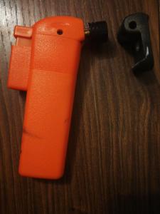

Mam prośbę do was: czy ktoś wybijał może ten nit czy jak to nazwać który trzyma języczek od nieszczęsnego mechanizmu składania hulajnogi?
Za nic nie mogę tego zrobić chociaż walę młotkiem w wybijak z całej siły. Czy to trzeba ciąć?
Kierownicę odkręciłem i położyłem na desce ale nic  to nie daje... Widzę że tam z jednej strony jest jakby węższe i uderzam tam.
Języczek jest z aluminium i się rozszerza po podgrzaniu a ośka stalowa.
Podgrzać małym palnikiem nawet takim co ma zwykła zapalniczkę w środku, stuknąć małym młotkiem poprzez wybijak i ośka sama wypadnie.
Wszystko razem trwało 30 sekund.
Słuszna koncepcja milordzie pod warunkiem, że ośka nie jest zakrzywiona.
W skrócie, im więcej kilometrów zrobione tym większa szansa, że oś się wygięła (nawet odrobinę) i jej wybicie będzie mordęgą.

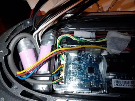

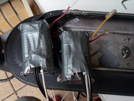

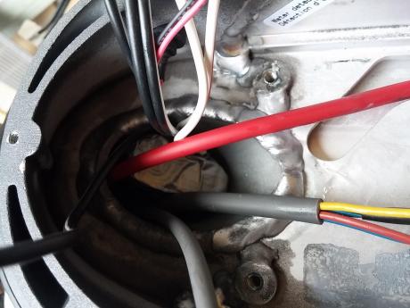

pixelq: kilka fotek, które znalazłem w telefonie, tutaj widać ogniwa, które parami wchodzą do rury (trzy pary, ale pierwsze dwa pojedynczo, nie sklejone razem)
pixelq: chciałem wrzucić jeszcze zdjęcia po ułożeniu wszystkiego z przodu i miejsca za baterią z tyłu, ale przekroczyłem jakiś śmieszny limit uploadu, nie chce mi się walczyć z tym forum, bo ono działa tak, jak wszystkie produkty xiaomi...
Dziękuje.
Dołożyłeś oryginały „LG 3.6V ICR18650 M26 2600mAh”, czy jakieś zamienniki ?
Jaki zysk w zasięgu ?
Pewnie już Ci się nie będzie chciało, ale ja bym zafoliował aku w rękaw termokurczliwy...
Opublikowano (edytowane)
Najpierw przylutowałem kable, potem zafoliowałem ogniwa pojedynczo w folię termokurczliwą, a na koniec okleiłem szarą taśmą, tam, gdzie byłby luz i mogłoby się przecierać od wibracji. Tam, gdzie ciasno, już nie oklejałem taśmą. Ogniwa Samsung 3500mAh, nowe, z blaszkami do lutowania. Zasięg mniej więcej +40%.
Typ ogniw: INR18650-35E
Powiem tyle... kusisz ;-)
Piękna robota. Zakładam, że hulajnogę masz już po gwarancji, bo raczej po takiej przeróbce nie przyjmą...?
