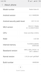

matias988 Posted March 1, 2017 Share Posted March 1, 2017 Hej, Zakupiłem dziewczynie Redmi Note 4X z przekonaniem, że telefon posiada Globala z polskim językiem. System to: MIUI 8.1.12.0(MCFCNDI). Dziś otrzymałem i się zawiodłem. Czy jest jakiś sposób by zmienić ten system na nowy z językiem polskim czy jeszcze jest za szybko na to? Jak tak to kiedy można się spodziewać od MIUI Polska systemu na ten model? Pozdrawiam i z góry dzięki za odpowiedź Link to comment Share on other sites More sharing options...
ricki Posted March 1, 2017 Share Posted March 1, 2017 System już jest podobnie twrp tyle że na razie brak możliwości odblokowania bootloadera na tym sofcie którym posiadasz oraz wgrania innego bo jest blokada edlTapatalk by Oneplus2 Link to comment Share on other sites More sharing options...

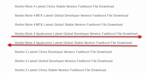

Zexon72 Posted March 1, 2017 Share Posted March 1, 2017 (edited) 14 minut temu, flexeii napisał: Na ten telefon (w tym momencie) nie ma Globala No akurat Global jest i to od dobrych 2-3 tygodni - trochę z tym generalnie zamieszali, ale Note 4X i Note 4 Qualcomm to ten sam model o nazwie kodowej "mido" @matias988 Jeśli chcesz miuipolska na Redmi Note 4X, to kliknij na PW. Nowa blokada EDL od Xiaomi nie jest dla mnie żadnym problemem Edited March 1, 2017 by Zexon72 Link to comment Share on other sites More sharing options...
flexeii Posted March 1, 2017 Share Posted March 1, 2017 4 minuty temu, Zexon72 napisał: No akurat Global jest i to od dobrych 2-3 tygodni Faktycznie, mój błąd. Sam się zdziwiłem jakim cudem nie ma (niby) Globala jeszcze. Sugerowałem się stroną do pobierania ROMów w wersji zip. Link to comment Share on other sites More sharing options...

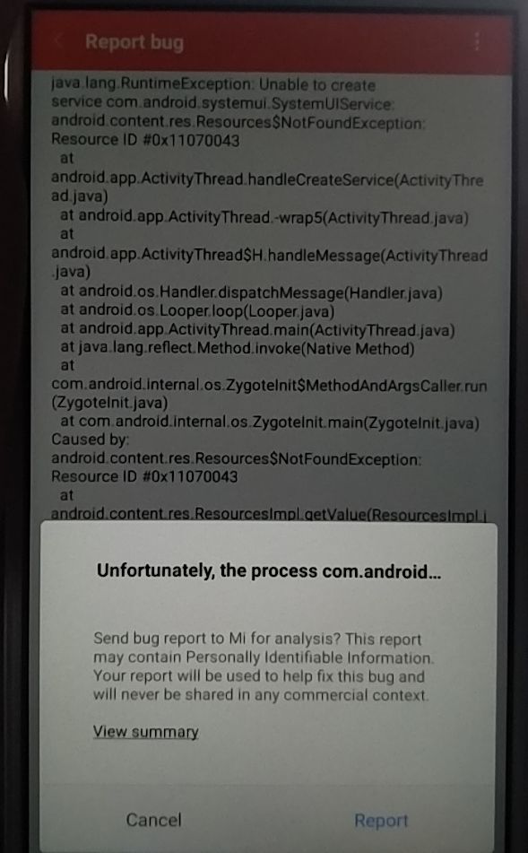

ricki Posted March 3, 2017 Share Posted March 3, 2017 Kupiłem xrn4x z odblokowanym bootloaderem, zainstalowałem twrp 3.0.3. (cofface) i tak jak wgrywam ROM xiaoimi.eu telefon nie dziala zawiesza sie przy starcie z komunikatem unfotunately, the process com.android... i mozna wyslac raport albo anulowac i wyskakuje znowu i nic nie da sie zrobic... cóż można z tym zrobić? próbowałem na najnowszym (z 27,02.2017 sofcie xiaomi.eu) Link to comment Share on other sites More sharing options...
Zexon72 Posted March 3, 2017 Share Posted March 3, 2017 Możliwe, że bootloader nie był odblokowany, tylko zrobiony na status unlock za pomocą jakiegoś patcha (tak jak to było w przypadku Redmi Note 3 Snapdragon) i stąd te hece. Zrób reinstalacje systemu poprzez twrp z wcześniejszym full wipe - jeśli będzie bez zmian no to trzeba będzie zrobić to, jak należy, czyli unlock oficjalną metodą. Link to comment Share on other sites More sharing options...
ricki Posted March 3, 2017 Share Posted March 3, 2017 (edited) pytanie czy jak był unlock zrobiony "nieoficjalnie" można byłoby wgrać twrp? Co należy zaznaczyć aby w twrp zrobić full wipe? Edycja: Niestety po full wipe (zaznaczyłem wipe wszystkiego oprócz sd card)i ponownym wgraniu softu xiaomi.eu problem się powtarza Edited March 3, 2017 by ricki Link to comment Share on other sites More sharing options...
Zexon72 Posted March 3, 2017 Share Posted March 3, 2017 (edited) 18 minut temu, ricki napisał: pytanie czy jak był unlock zrobiony "nieoficjalnie" można byłoby wgrać twrp? Za dużo tłumaczenia zasad praw do plików i folderów w linuxie (Android jest linuxem) 18 minut temu, ricki napisał: Edycja: Niestety po full wipe (zaznaczyłem wipe wszystkiego oprócz sd card)i ponownym wgraniu softu xiaomi.eu problem się powtarza Ja w takich niepewnych przypadkach zaczynam od komendy "fastboot oem lock", czyli zablokowanie bootloadera. Full flash systemu China Developer w EDL - robię to boxem, Ty możesz zrobić to w MiFlash. Później unlock oficjalną metodą i dopiero twrp oraz xiaomi.eu Edited March 3, 2017 by Zexon72 Link to comment Share on other sites More sharing options...
