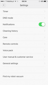

don_wito Posted August 1, 2017 Posted August 1, 2017 (edited) No właśnie a gdzie ? Bo szukajcie a nie znajdziecie. Ok w wersji na iOS nie ma stref czasowych. Wersja na iOS to 3.20.3 Edited August 1, 2017 by don_wito
szabubabaobaba Posted August 1, 2017 Posted August 1, 2017 Dnia 08/07/2017 o 19:41, szabubabaobaba napisał: W ustawieniach glownych jak nie ma, jak jest
don_wito Posted August 1, 2017 Posted August 1, 2017 (edited) a u mnie brak. Może kwestia serwera. Mam ustawione na other Pod jaki serwer jesteście podpięci ? Pod US ? Edited August 1, 2017 by don_wito
Unr3al2 Posted August 1, 2017 Posted August 1, 2017 Ja jestem pod Chiny. Wysłane z mojego GT-I9305 przy użyciu Tapatalka
pawgaw Posted August 1, 2017 Posted August 1, 2017 Mi na iOS pojawiło się po jakimś czasie - serwer Chiny
