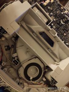

akir19 Posted January 8, 2020 Share Posted January 8, 2020 Rozbierz od dołu łącznie z tego co pamietam 8 śrub, zdejmij tył i wyciągnij filtr gabkowy. Teraz będziesz mógł wsadzić śrubokręt i pchnac turbine w drugą stronę. Wyleca śmieci i robot wróci do sprawności 2x już to miałem Wysłane z mojego MI 9 przy użyciu Tapatalka Link to comment Share on other sites More sharing options...
lisek84 Posted January 8, 2020 Author Share Posted January 8, 2020 Niestety nie takie to proste, łożysko stanęło. Puki co rozruszałem, nalałem oleju i jakoś to chodzi (nawet super chodzi), ale pewnie nie długo, więc na spokojnie zorganizuje sobie drugą sztukę Link to comment Share on other sites More sharing options...

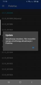

Gravis Posted January 11, 2020 Share Posted January 11, 2020 Niestety nie wiem dlaczego ja nie mogę zrobić aktualizacji z flolevac Link to comment Share on other sites More sharing options...
rezmus Posted January 11, 2020 Share Posted January 11, 2020 z 3.5.4_X nie zaktualizujesz, musisz przywrocic fabryczne 3.3.9_X. Link to comment Share on other sites More sharing options...
Gravis Posted January 11, 2020 Share Posted January 11, 2020 Próbowałem niższa to dostaje Link to comment Share on other sites More sharing options...
rezmus Posted January 11, 2020 Share Posted January 11, 2020 (edited) z tej wersji ktora masz nic nie wrzucisz starego i nowego (uzywajac tokena jak to robi flolevac). musisz zresetowac odkurzacz do factory firmware. https://github.com/dgiese/dustcloud/wiki/Xiaomi-Vacuum-Robots-Factory-Reset Edited January 11, 2020 by rezmus Link to comment Share on other sites More sharing options...
Gravis Posted January 11, 2020 Share Posted January 11, 2020 To co to za soft i dlaczego taki dostałem :/ Link to comment Share on other sites More sharing options...
rezmus Posted January 11, 2020 Share Posted January 11, 2020 jedynie stare sdk miio 3.3.x dla linux umozliwialo ota tokenem. roborock dlugo go nie aktualizowal, ale ostatnio zaczal, a nowe sdk ma blokade lokalnego ota. trzeba przywrocic fabryczny firmware. Link to comment Share on other sites More sharing options...
Tomasz098789 Posted January 12, 2020 Share Posted January 12, 2020 Nie mogę zaktualizować swojego s50 do wersji 3.5.7_002008. Podjąłem kilka prób zarówno poprzez FloleVac jak i MiHome, z serwera Europe i Singapur. Urządzenie parę razy zostało przywrócone do ustawień fabrycznych. Za każdym razem pojawia się komunikat: "Aktualizacja nieudana. Nie wszystkie wersje umożliwiają aktualizację z FloleVac. Najwyższa wersja którą udało mi się uzyskać to 3.3.9_001898(Aktywna). Czy istnieje jakaś inna metoda na aktualizację? Link to comment Share on other sites More sharing options...
akir19 Posted January 12, 2020 Share Posted January 12, 2020 Nie możesz aktualizować z tej wersji, pisał wyżej razmsus. Nie możesz wybrać wcześniejszej? Edit z 3.39 powinno pójść, ale spróbuj obniżyć Wysłane z mojego MI 9 przy użyciu Tapatalka Link to comment Share on other sites More sharing options...
Tomasz098789 Posted January 12, 2020 Share Posted January 12, 2020 (edited) Okej, będę próbował z różnych niższych wersji. Dziękuję za info. Niestety pomimo wielu prób instalacji z niższych wersji, najwyższą jaką udało mi się zainstalować poprzez FloleVac to 3.3.9_01898. Jeżeli ma ktoś jakiś pomysł, jak wybrnąć z sytuacji i zainstalować 5.5.7_002008 - proszę o pomoc. Edited January 12, 2020 by Tomasz098789 Link to comment Share on other sites More sharing options...
Rafal180 Posted January 12, 2020 Share Posted January 12, 2020 Z wersji 3.3.9.001886 powinno działać. Jak nie zadziała to pozostaje tylko próba przywrócenia wszystkich ustawień fabrycznych wraz z powrotem do firmware z dnia zakupu urządzenia, a następnie aktualizacja z Mi Home do najnowszej dostępnej w Mi Home wersji, a potem przez Flolevac do 2008 Link to comment Share on other sites More sharing options...
