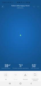

time.greg Posted February 6, 2020 Share Posted February 6, 2020 (edited) Dzień dobry. Posiadam xiaomi vacuum 1gen. Działa bezbłędnie ale od mniej więcej tygodnia przestał rysować mapę. Nie można również podejrzeć map z przeszłych sprzątań. Czujnik laserowy działa, sprząta bez problemu tylko nie rysuje map. Ktoś się z tym spotkał? Wersja oprog.: 3.5.0_003476 Edited February 6, 2020 by time.greg Link to comment Share on other sites More sharing options...

grubeg Posted February 21, 2020 Share Posted February 21, 2020 Dnia 6.02.2020 o 10:25, time.greg napisał: Dzień dobry. Posiadam xiaomi vacuum 1gen. Działa bezbłędnie ale od mniej więcej tygodnia przestał rysować mapę. Nie można również podejrzeć map z przeszłych sprzątań. Czujnik laserowy działa, sprząta bez problemu tylko nie rysuje map. Ktoś się z tym spotkał? Wersja oprog.: 3.5.0_003476 Mam podobny problem ale od nowości.. nie podświetlają się "trzy kropki" gdzie jest harmonogramowanie, historia itd. Do tego nie tworzy się mapka. Ktoś coś? Link to comment Share on other sites More sharing options...

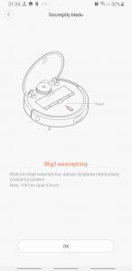

Patras Posted March 6, 2020 Share Posted March 6, 2020 Witam zakupiłem 2 dni temu robota xiaomi vacuum 1gen od początku zachowuje się jak na filmiku i wywala błąd 109 Fan Open Circuit, po kilku resetach odpalił się normalnie posprzątał mieszkanie a na drugi dzień ten sam problem ;( Ktoś się z tym spotkał? https://youtu.be/Cn306yZJUNY Link to comment Share on other sites More sharing options...

wieniu26 Posted March 15, 2020 Share Posted March 15, 2020 (edited) Witam Posiadam 1gen, działał bez zarzutu. Chyba był aktualizowany ostatnio (jest aktualnie 3.5.4_004007) i nie wiem czy zbieg okoliczności czy coś innego, ale po posprzątaniu całego mieszkania nie wraca do bazy. Po posprzątaniu mówi po ang., że "wraca do bazy", rusza w jej stronę, nagle zatrzymuje się i mówi chyba "pauza" Po naciśnięciu na odkurzaczu przycisku mówi "wznawiam powrót do bazy", zaczyna jej szukać i dojeżdża do niej z powodzeniem. Wygląda jakby jakiś błąd w aktualizacji? Bo niby wszystko działa OK poza powrotem do bazy. Pauzuje się sam po posprzątaniu i nie wraca. Zrobiłem reset do ustawień fabrycznych .. pobrał się soft 3.3.9_003452 i dalej ta sama przypadłość. Wygląda na to, że to nie wina softu. Jakieś pomysły co może być z odkurzaczem? Edited March 16, 2020 by wieniu26 Link to comment Share on other sites More sharing options...
Kifar Posted March 22, 2020 Share Posted March 22, 2020 Witam Mam tę samą wersję oprogramowania (z tym że robota mam kupionego w miniony czwartek i w czwartek pobrało tę właśnie wersję tak więc nie mam doświadczenia co do innych wersji). Zauważyłem od razu problem że nie zapisuje mapy całego mieszkania. (tzn jak zrobię czyszczenie całego mieszkania mapa pojawi się ale jak chce czyścić wyznaczoną strefę to plan mieszkania jest zamieniany na ostatnią strefę i nie mogę kolejnym razem wysłać do innego miejsca...bo go nie ma na mapie) Dziś kiedy u rodziców z pilota na telefonie zajechałem nim do jednego pokoju i kazałem wyczyścić po zakończonym sprzątaniu powiedział że nie może znaleźć stacji dokującej i aby go przenieść bliżej niej. Rozmawiałem też z bratem który ma ten sam Xiaomi S1 (1 gen) od ponad roku i w piątek pobrało mu też tę wersję ale u niego mapy się zapisują i robot wraca do stacji po sprzątaniu. Ma ktoś jakieś inne doświadczenie? Link to comment Share on other sites More sharing options...
jaq71 Posted March 26, 2020 Share Posted March 26, 2020 1 gen (nie S1 a 1gen), soft 3.5.4_004007, mi home 5.6.65 - żadnych problemów, mapa narysowana, strefy sprzątane, map nie kasuje, wraca do domu jak po sznurku. Ba! działa z nieoryginalnym silniczkiem tak samo doskonale jak z oryginałem (zobaczymy jak długo, ale tani był). ps. za to reszta smart home oparta na Xiao działa kiedy ona chce (niby w autom. jest wpis, że czujka dała sygnał, ale np. żarówka już nie miała ochoty "wstać". Takie życie Link to comment Share on other sites More sharing options...
