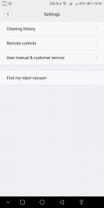

actimel10 Opublikowano 19 Kwietnia 2019 Opublikowano 19 Kwietnia 2019 Jak włączyć w S55 samo mopowanie?Aplikacja ustawiona na serwer polski i język polski.
rafal_s Opublikowano 19 Kwietnia 2019 Opublikowano 19 Kwietnia 2019 Jak włączyć w S55 samo mopowanie?Aplikacja ustawiona na serwer polski i język polski.Na stałe nie można, musisz za każdym razem włączyć funkcję mopowania i wysłać odkurzacz jak na odkurzanie. W prawym górnym rogu opcje, a potem clean up mode. Tam jest funkcja mopa, po zakończeniu przestawi się automatycznie na funkcję odkurzaniaWysłane z mojego MI 8 przy użyciu Tapatalka 1
Jeronimo Opublikowano 19 Kwietnia 2019 Opublikowano 19 Kwietnia 2019 Przymierzam się do kupna Xiaomi Roborock S50 lub Xiaomi wersji pierwszej. Przeglądając rożne strony i oglądając filmy na youtube gdzieś śmignęło mi stwierdzenie że robot może mieć problem z czarnymi dywanami i ciemnymi panelami. W całym domu mam ciemne panele i chciałbym uruchamiać robota jak mnie nie ma w domu przy opuszczonych roletach zewnętrznych - czyli totalnie ciemno!. Czy ktoś ma podobna sytuacje? Czy ten sprzęt da rade?
actimel10 Opublikowano 19 Kwietnia 2019 Opublikowano 19 Kwietnia 2019 29 minut temu, rafal_s napisał: Na stałe nie można, musisz za każdym razem włączyć funkcję mopowania i wysłać odkurzacz jak na odkurzanie. W prawym górnym rogu opcje, a potem clean up mode. Tam jest funkcja mopa, po zakończeniu przestawi się automatycznie na funkcję odkurzania Wysłane z mojego MI 8 przy użyciu Tapatalka Nie mam tej opcji w swojej aplikacji.Brakuje mi też wirtualnej ściany...
rafal_s Opublikowano 19 Kwietnia 2019 Opublikowano 19 Kwietnia 2019 Nie mam tej opcji w swojej aplikacji.Brakuje mi też wirtualnej ściany...Updaty sprawdzałeś?Wysłane z mojego MI 8 przy użyciu Tapatalka
actimel10 Opublikowano 19 Kwietnia 2019 Opublikowano 19 Kwietnia 2019 (edytowane) Mam wersję 5.5.10 Edytowane 20 Kwietnia 2019 przez actimel10

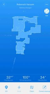

Januszkasia Opublikowano 20 Kwietnia 2019 Opublikowano 20 Kwietnia 2019 (edytowane) Witam wszystkich jestem nowym posiadaczem odkurzacza trochę już poczytałem niby wszytko ok u mnie ale nie mam możliwości ściany wirtualnej, wersja 2 odkurzacza region polski serwer Eu proszę o pomoc oprogramowanie wgrałem najnowsze, strefy są nie potrafię znaleźć funkcji ściany, oprogramowanie to 3.3.9.001810 Edytowane 20 Kwietnia 2019 przez Januszkasia
norek79 Opublikowano 20 Kwietnia 2019 Opublikowano 20 Kwietnia 2019 Musisz to mieć. Na mapie w prawym górnym rogu masz opcję edit. Wchodzisz tam i masz Barrier Tape i No-go zone.
Januszkasia Opublikowano 20 Kwietnia 2019 Opublikowano 20 Kwietnia 2019 (edytowane) Kurcze nie mam klikam w te trzy kropki i tam jest wszystko ale edit nie mam (: Oprogramowanie wgrałem flole vac może to wina że mam język polski wgrany płatny też tym programem Edytowane 20 Kwietnia 2019 przez Januszkasia
norek79 Opublikowano 20 Kwietnia 2019 Opublikowano 20 Kwietnia 2019 Ja też mam przez flolevac i język i oprogramowanie. Pod trzema kropkami powinna być opcją edit. A masz włączone zapisywanie map w ustawieniach?
Januszkasia Opublikowano 20 Kwietnia 2019 Opublikowano 20 Kwietnia 2019 Znalazłem masz rację nie miałem włączonego zapisywania, a jak później włączyć zapisaną mapę jak zmieniam piętro
norek79 Opublikowano 20 Kwietnia 2019 Opublikowano 20 Kwietnia 2019 Z tego co wiem to robot korzysta z ostatniej zapisanej mapy. Poprzednich niestety nie da się włączyć.
Januszkasia Opublikowano 20 Kwietnia 2019 Opublikowano 20 Kwietnia 2019 No tak ale jak włączam teraz to pomimo bariery sprząta normalnie
norek79 Opublikowano 20 Kwietnia 2019 Opublikowano 20 Kwietnia 2019 Ja nie używam i nie używałem tych barier, więc nie wiem. Może puść go na całe mieszkanie, niech zapisze sobie całą mapę na serwerze i dopiero wtedy poustawiaj te bariery.
Januszkasia Opublikowano 20 Kwietnia 2019 Opublikowano 20 Kwietnia 2019 Ustaliłem pozycje go i bariery działają ja też pewnie nie będę z tego korzystał no ale lubię znać swój sprzęt no i muszę żonie wytłumaczyć
actimel10 Opublikowano 20 Kwietnia 2019 Opublikowano 20 Kwietnia 2019 16 godzin temu, rafal_s napisał: Updaty sprawdzałeś? Wysłane z mojego MI 8 przy użyciu Tapatalka Te ustawienia ma córka w swojej aplikacji ja ma tylko takie. Córka udostępniła mi urządzenie może dlatego nie mam wszystkich ustawień.
rafal_s Opublikowano 20 Kwietnia 2019 Opublikowano 20 Kwietnia 2019 Te ustawienia ma córka w swojej aplikacji ja ma tylko takie. Córka udostępniła mi urządzenie może dlatego nie mam wszystkich ustawień. Tak, to jest powód, że nie widzisz wszystkich opcji. Jedyne wyjście to zalogować się na to samo konto.Wysłane z mojego MI 8 przy użyciu Tapatalka
