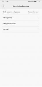

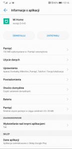

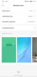

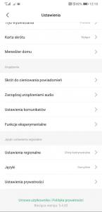

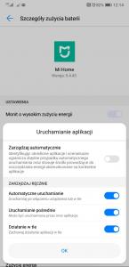

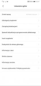

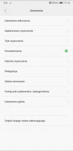

lukasz1234567890 Opublikowano 4 Stycznia 2019 Opublikowano 4 Stycznia 2019 Cześć, mam problem z powiadomieniami PUSH po zakończeniu odkurzania - nie otrzymuje ich mimo następujących ustawień w aplikacji i telefonie. Telefon to Huawei p20 pro. Czy coś mam przestawić? Same powiadomienia z odkurzacza nie są mi jakoś turbo potrzebne, ale planuje kupić bramkę, kamerkę i kilka czujników do domu i zastanawiam się czy tam też będę miał podobne problemy z powiadomieniami, bo będzie to oznaczało że np nie dostanę powiadomienia jak czujnik ruchu coś wykryje.
qubap Opublikowano 4 Stycznia 2019 Opublikowano 4 Stycznia 2019 Miałem raz problem z powiadomieniami ale na iOS. Niby wszystko ustawione a nic nie szło. Pomogło ustawienie automatyki która jakoś przepchnęła powiadomienia i od tamtej pory przychodzą. Spróbuj ustawić coś takiego. Jak to nie pomoże to pewnie jakieś uprawnienia.
lukasz1234567890 Opublikowano 4 Stycznia 2019 Opublikowano 4 Stycznia 2019 Dzięki, ale to niestety nie pomogło. Odpaliłem za to mi home u żony na iPhonie i powiadomienia do niej przychodzą.
100mek Opublikowano 4 Stycznia 2019 Opublikowano 4 Stycznia 2019 9 godzin temu, lukasz1234567890 napisał: Cześć, mam problem z powiadomieniami PUSH po zakończeniu odkurzania - nie otrzymuje ich mimo następujących ustawień w aplikacji i telefonie. Telefon to Huawei p20 pro. Czy coś mam przestawić? Same powiadomienia z odkurzacza nie są mi jakoś turbo potrzebne, ale planuje kupić bramkę, kamerkę i kilka czujników do domu i zastanawiam się czy tam też będę miał podobne problemy z powiadomieniami, bo będzie to oznaczało że np nie dostanę powiadomienia jak czujnik ruchu coś wykryje. A nie ubija ci procesu aplikacji mi home?
Skyler Opublikowano 4 Stycznia 2019 Opublikowano 4 Stycznia 2019 Czy w wersji V1 jest możliwość aby mapy się nie kasowały przed każdym sprzątaniem? Jeśli nie to po co tu opcja sprzątania danej strefy skoro mapa i tak mi się kasuje?
lukasz1234567890 Opublikowano 4 Stycznia 2019 Opublikowano 4 Stycznia 2019 11 minut temu, 100mek napisał: A nie ubija ci procesu aplikacji mi home? Nie ubija właśnie. Nie dostaje pushy nawet przy odpalonej apce.
