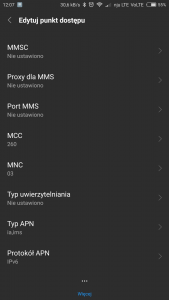

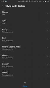

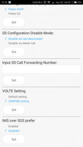

gilek193 Posted January 19, 2018 Share Posted January 19, 2018 Witam, może komuś się przyda. Robione na rn4x mtk na dzisiejszej aktualizacji 8.1.18 Mi pomogło ręczne ustawienie Apn tak jak na zdjęciach. Użyj aplikacji inżynierskiej mtk. Następnie przejdź do ustawień mtk settings-ims volte (wybierz cmw 500) Link to comment Share on other sites More sharing options...

Krauza Posted January 31, 2018 Share Posted January 31, 2018 Chyba nie zmuszę mojego telefonu do działania VoLTE. Myślałem ze to wina firmware v044, ale wgrałem v048 i dalej nic. Załączam zdjęcia ustawionego ims. Wysłane z mojego Redmi 3S przy użyciu Tapatalka Link to comment Share on other sites More sharing options...

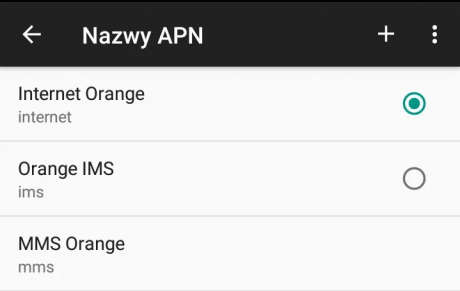

Krauza Posted February 1, 2018 Share Posted February 1, 2018 3 godziny temu, Zgody napisał: Nie mam. Wysłane z mojego YOGA Tablet 2-1050L przy użyciu Tapatalka Sprawdź ten mój który wrzuciłem, może jest dobry. Jednak super jakby wrzucił ktoś komu to VoLTE działa apn-a IMS z Orange bo z ten który ustawiłem wygląda jakby był nieaktywny(?) chyba że tak ma być. Link to comment Share on other sites More sharing options...
