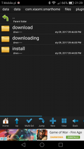

milenium17 Opublikowano 11 Stycznia 2017 Opublikowano 11 Stycznia 2017 Tu jest gniazdko wifi - folder 262, wystarczy podmienić apk. Napisałem już do kolesia. mi smart plug.zip

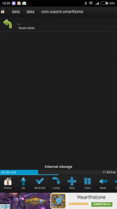

Mielcar Opublikowano 11 Stycznia 2017 Opublikowano 11 Stycznia 2017 Tylko, że u mnie w ogole tej sciezki nie ma. Data/Data/com.xiaomi.smarthome/files/plugin/install/mpk/ u mnie jest: /Android/data/com.xiaomi.smarthome/files reszta mam utworzyc?
milenium17 Opublikowano 11 Stycznia 2017 Opublikowano 11 Stycznia 2017 Użyj Root Browser z GP. Inne też nie znajdowały mi tego folderu.
Mielcar Opublikowano 11 Stycznia 2017 Opublikowano 11 Stycznia 2017 uzylem Root Browser i katalog com.xiaomi.smarthome mam pusty.
milenium17 Opublikowano 11 Stycznia 2017 Opublikowano 11 Stycznia 2017 A nie zmieniałeś instalacji apek na SD lub nie przenosiłeś Mihome na SD?
Mielcar Opublikowano 11 Stycznia 2017 Opublikowano 11 Stycznia 2017 Nigdy nawet karty pamieci nie mialem w srodku.
milenium17 Opublikowano 11 Stycznia 2017 Opublikowano 11 Stycznia 2017 6 minut temu, Mielcar napisał: Nigdy nawet karty pamieci nie mialem w srodku. A jakieś pokaż ukryte pliki systemowe. Root access allowed?
