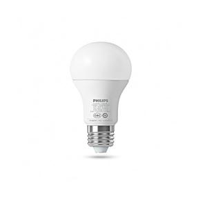

milenium17 Opublikowano 6 Czerwca 2017 Opublikowano 6 Czerwca 2017 Mamy nową żarówkę od Xiaomi - Philips - kupiona do testów - białych mam 8 szt i zobaczę czy jest jakaś różnica Xiaomi Philips Smart LED Ball Lamp Kupon: XPBulbs za 9,99 USDhttp://www.gearbest.com/smart-lighting/pp_644095.html?lkid=10812342

homman Opublikowano 9 Czerwca 2017 Opublikowano 9 Czerwca 2017 (edytowane) Na gatewayu się tak nie da Da sie tylko on off i zmień kolor. Można jedynie scenami czyli scena taka i taka i do niej ustawiony gateway. Przy żarówce nie ma problemu. Dajesz set color i masz ustawiony set light i masz tryby np nocny, randka itd Albo np ustawiasz sobie że 25% białe światło. I o to mi chodziło w odpowiedzi do ruskiego. A nie zauważyłem że ty chcesz gatewaya sterować. Ta żarówka philipsa nie ma sensu. Ona ma tylko 6,5W xiaomi maja 7 i 9W. A też szału nie ma z jasnością. Jako lampka nocna jedynie Edytowane 9 Czerwca 2017 przez homman
Lector Opublikowano 10 Czerwca 2017 Opublikowano 10 Czerwca 2017 @homman Pamiętaj ze pobór Watów nie zawsze się przekłada na moc świecenia. Więc moc świetlna wszystkich może być taka sama.
Mielcar Opublikowano 10 Czerwca 2017 Opublikowano 10 Czerwca 2017 (edytowane) 4 godziny temu, Lector napisał: @homman Pamiętaj ze pobór Watów nie zawsze się przekłada na moc świecenia. Więc moc świetlna wszystkich może być taka sama. Nowa jest slabsza o 25%. Stara 600lm a nowa 450lm, ale jest mniejsza i kulka to w zyrandolach bedzie lepiej wygladac. Nowe przyciski Aqary nie dzialaja z Mihome trzeba do nich aplikacje aqary. Edytowane 10 Czerwca 2017 przez Mielcar

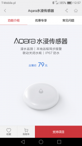

milenium17 Opublikowano 20 Czerwca 2017 Opublikowano 20 Czerwca 2017 (edytowane) Będzie czujka zalania ale jaka apka do niej? Obawiam się że nie Mi Home Edytowane 20 Czerwca 2017 przez milenium17

milenium17 Opublikowano 25 Czerwca 2017 Opublikowano 25 Czerwca 2017 (edytowane) Panowie, Zakupiłem lampę Xiaomi Philips. Teraz potrzebuję włącznika do niej. Jaki mam wybrać? Chodzi mi o to aby zawsze lampa była online a włączam ją dodatkowo przez włącznik na ścianie. Ten będzie ok? http://www.gearbest.com/access-control/pp_626696.html Edytowane 25 Czerwca 2017 przez milenium17
Lector Opublikowano 25 Czerwca 2017 Opublikowano 25 Czerwca 2017 Wydaje mi się ze tak, na pewno by działał ten okrągły od Xiaomi.
milenium17 Opublikowano 25 Czerwca 2017 Opublikowano 25 Czerwca 2017 On ma być jako ścienny zamiast standardowego przełącznika - może źle to opisałem
