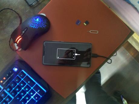

dyzma04 Opublikowano 6 Listopada 2016 Opublikowano 6 Listopada 2016 Kurde jakiś dziwny ten mój soft... niby pisze że MIUI eu ale TWRP chyba nie ma bo jak włączam to "uruchom w trybie recovery" to pojawia mi się coś takiego: wygląda chyba jak by to było raczej jakieś global niż eu. Brat mi mówił że jak swojedo redmi 3 w tym trybie podłączał to też takie coś miał a on ma globala. Znaczy się że chyba muszę wszystko od 0 robić wg. instrukcji?
giedol Opublikowano 6 Listopada 2016 Opublikowano 6 Listopada 2016 Najwyraźniej masz zablokowany bootloader. Musisz przejść najpierw procedurę odblokowania, a potem wgrywasz wszystko zgodnie z instrukcją. 1
dyzma04 Opublikowano 6 Listopada 2016 Opublikowano 6 Listopada 2016 Tego się właśnie obawiałem. Cóż może uda mi się nie zbrickować telefonu od razu. W razie czego będę wołał o pomoc
wojtekmarchewka Opublikowano 6 Listopada 2016 Opublikowano 6 Listopada 2016 47 minut temu, dyzma04 napisał: Kurde jakiś dziwny ten mój soft... niby pisze że MIUI eu ale TWRP chyba nie ma bo jak włączam to "uruchom w trybie recovery" to pojawia mi się coś takiego: wygląda chyba jak by to było raczej jakieś global niż eu. Brat mi mówił że jak swojedo redmi 3 w tym trybie podłączał to też takie coś miał a on ma globala. Znaczy się że chyba muszę wszystko od 0 robić wg. instrukcji? Spróbuj wgrać Twrp Omega , bo nie spotkałem się z taką wersją Miui syf, czyli to oznacza że możesz mieć odblokowany bootloader, a to było wgrane prze tryb EDL.
