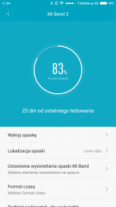

tekk1992 Posted February 22, 2017 Posted February 22, 2017 Ładowałem opaskę w piątek (pierwsze ładowanie), a mifit pokazuje takie info jak na screenie. Dlaczego tak jest? Wolałbym wiedzieć ile faktycznie pracuje na baterii. Ktoś coś?
sondejmarek Posted February 22, 2017 Posted February 22, 2017 Nie naladowałeś do pełna. 100% na wyświetlaczu + vibracja oznacza pełna baterię. Jeśli nie masz pewności czy to już, odłącz i podłącz ponownie, jak zawibruje to pełna. Ładujesz za pomocą...?
tekk1992 Posted February 22, 2017 Posted February 22, 2017 Ładowałem za pomocą portu USB w laptopie. Było 100%, ale czy wibrowało nie pamiętam.
FromWP Posted February 22, 2017 Posted February 22, 2017 28 minut temu, tekk1992 napisał: Ładowałem za pomocą portu USB w laptopie. Było 100%, ale czy wibrowało nie pamiętam. Następnym razem będzie już normalnie pokazywało Też tak miałem po pierwszym ładowaniu. Brakuje danych o ładowaniu to bierze je z sufitu.
