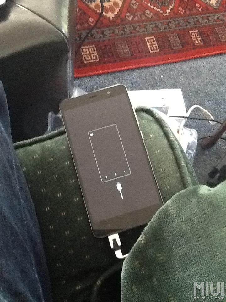

@kamikazze2 Ogólnie chciałem sprawdzić czy przez recovery da rade wgrać, ale kiedy wchodzę w tryb recovery to pokazuje mi się tylko coś takiego: original.jpg
Czy ktoś orientuje się o co może chodzić?
