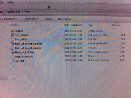

pravs Opublikowano 21 Marca 2016 Opublikowano 21 Marca 2016 Mam problem. Wszystko robione zgodnie z instrukcją, jednak w MiFlashu wciąż ten sam błąd. Rebootowałem PC parę razy i wciąż to samo.
kamilstw7 Opublikowano 21 Marca 2016 Opublikowano 21 Marca 2016 9 minut temu, pravs napisał: Mam problem. Wszystko robione zgodnie z instrukcją, jednak w MiFlashu wciąż ten sam błąd. Rebootowałem PC parę razy i wciąż to samo. A jaki rom instalujesz? Wydaje mi się, że masz pewnie złą ścieżkę do plików wskazaną. Jakie pliki masz w tym folderze 'ROM' na partycji D? Jak wypakowałeś i masz folder 'images' to wskaż ścieżkę do niego, w nim powinieneś mieć pliki typu 'boot', 'cache' itp.
pravs Opublikowano 21 Marca 2016 Opublikowano 21 Marca 2016 5 minut temu, kamilstw7 napisał: A jaki rom instalujesz? Wydaje mi się, że masz pewnie złą ścieżkę do plików wskazaną. Jakie pliki masz w tym folderze 'ROM' na partycji D? Jak wypakowałeś i masz folder 'images' to wskaż ścieżkę do niego, w nim powinieneś mieć pliki typu 'boot', 'cache' itp. W ROM są pliki z Global ROMu MIUI, ten który w tym temacie należy pobrać. W images reszta tych plików. Sorry, że zdjęcia, a nie screeny. Po wskazaniu ścieżki do 'Images' dalej ten sam błąd. 1
kamilstw7 Opublikowano 21 Marca 2016 Opublikowano 21 Marca 2016 Czyli niby dobrze wszystko jak wskazałeś folder 'images', bo tam są potrzebne pliki, może spróbuj inny rom pobrać i wgrać, a MiFlash odpal jako administrator. A telefon rozumiem jest w tym trybie, w którym dioda mruga na czerwono? Niby odczytuje go w programie więc ze sterami itp chyba wszystko ok.
pravs Opublikowano 21 Marca 2016 Opublikowano 21 Marca 2016 Dokładnie, czerwona dioda mruga i PC odczytuje go poprawnie jako Qualcomm HS-USB QDLoader 9008. Spróbuję na drugim PC, może tam ruszy.
kamilstw7 Opublikowano 21 Marca 2016 Opublikowano 21 Marca 2016 Z tego co wcześniej wyczytałem to ktoś miał problem na systemie x86 (32bit) i dopiero na systemie 64bit'owym ruszało, może w tym problem. 1
pravs Opublikowano 21 Marca 2016 Opublikowano 21 Marca 2016 1 godzinę temu, kamilstw7 napisał: Z tego co wcześniej wyczytałem to ktoś miał problem na systemie x86 (32bit) i dopiero na systemie 64bit'owym ruszało, może w tym problem. Udało się! Po wielu godzinach mordęgi. Na drugim PC ruszyło od razu

matisnh Opublikowano 24 Marca 2016 Opublikowano 24 Marca 2016 W powyższym przypadku w MiFlash powinno się zaznaczyć folder nadrzędny czyli "ROM", a nie "images". Zaznaczamy folder w którym rozpakowane jest całe archiwum a nie tylko "images". Sent from my Redmi Note 3 using Tapatalk
