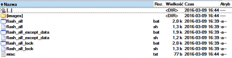

lewar Posted March 17, 2016 Share Posted March 17, 2016 Czy może ktoś coś podpowiedzieć odnośnie tego błędu ? Link to comment Share on other sites More sharing options...

musek Posted March 18, 2016 Share Posted March 18, 2016 11 godzin temu, lewar napisał: Czy może ktoś coś podpowiedzieć odnośnie tego błędu ? Cześć, Jesteś pewien, że prawidłowo przygotowałeś ROM? Powinieneś widzieć w folderze taką strukturę: Link to comment Share on other sites More sharing options...

lewar Posted March 18, 2016 Share Posted March 18, 2016 6 godzin temu, musek napisał: Cześć, Jesteś pewien, że prawidłowo przygotowałeś ROM? Powinieneś widzieć w folderze taką strukturę: Tak, ale dla pewności wklejam jeszcze screeny Link to comment Share on other sites More sharing options...

musek Posted March 18, 2016 Share Posted March 18, 2016 (edited) @lewar Podmieniłeś te dwa pliki, które należy podmienić zgodnie z instrukcją na en.miui.com? I może jeszcze bzdura, ale tam gdzie masz ścieżkę do ROMu spróbuj dać "\" na końcu, tzn. C:\kenzo\ A jeszcze pytanie - masz W10 x86 czy x64? @zyga123 To chyba nie do końca prawidłowy temat na takie pytanie. Edited March 18, 2016 by musek 1 Link to comment Share on other sites More sharing options...
lewar Posted March 18, 2016 Share Posted March 18, 2016 @musek Dzisiaj poszło od strzała na tym samym porcie usb, tym samym kablu i tej samej paczce o.O Ale dzięki za pomoc ! W10 x64 Link to comment Share on other sites More sharing options...
