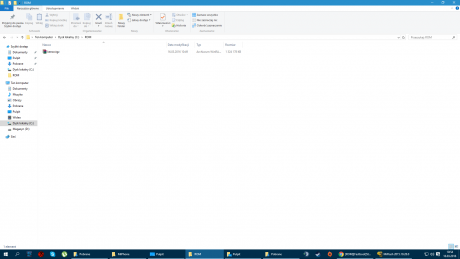

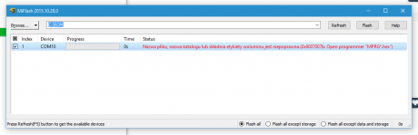

Osa Posted March 16, 2016 Posted March 16, 2016 (edited) tego softa kenzo_global_images_V7.1.7.0.LHOMICL_20160129.0000.14_5.1_global_f7c162574d (1).tgz tylko zmieniłem mu nazwkę na samo kenzo Edited March 16, 2016 by Osa
kamaloo Posted March 16, 2016 Posted March 16, 2016 @mrok31337 nie @Osa Przeczytaj jeszcze raz mój tutorial to znajdziesz info, ze to trzeba rozpakować.

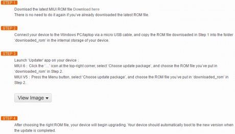

musek Posted March 16, 2016 Posted March 16, 2016 Cześć, A czy są jakieś przeciwwskazania, żeby zrobić to metodą dostępną pod tym adresem? Chodzi mi o update poprzez wskazanie paczki bezpośrednio na telefonie:
Osa Posted March 16, 2016 Posted March 16, 2016 Dzięki, nie zauważyłem w poradnikach, że trzeba wypakować, nowy soft wgrany
kamaloo Posted March 16, 2016 Posted March 16, 2016 @musek Nie da się wgrać tą metodą globala na china, są inaczej podpisane i wywali Ci błąd weryfikacji.

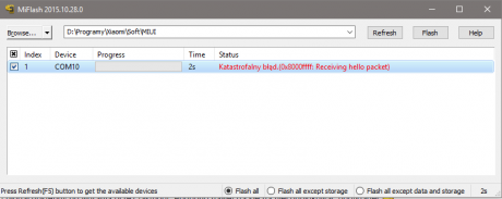

musek Posted March 16, 2016 Posted March 16, 2016 (edited) Panowie... Raz po rozpoczęciu wystąpił błąd, a za kolejnym razem... Pomocy EDIT: Uff, na szczęście po restarcie się włączył. Edited March 16, 2016 by musek
kamaloo Posted March 16, 2016 Posted March 16, 2016 (edited) @musek Ile miałeś baterii? Tą metodą można podnieść nawet uceglony telefon więc powinno wszystko działać. Edited March 16, 2016 by kamaloo
