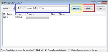

10. Klikamy przycisk "Browse..." i wybieramy folder z naszym softem (nie folder wewnętrzny images!). W polu zaznaczonym niebieską ramką powinna wskoczyć ścieżka do tego folderu. Następnie klikamy przycisk "Refresh" (żółta ramka), telefon powinien pojawić się na liście. Zostaje już tylko kliknięcie "Flash" (czerwona ramka). Testowałem flashowanie z opcją "Flash all" oraz "Flash all except storage". Obie działały tak samo.

11. Robimy sobie herbatę (cały proces u mnie zajął 200s wg MiFlash'a).
12. Gdy cały zielony pasek się zapełni a pole status przybierze wartość podobną do "The operation completed successfully..." odpinamy telefon od komputera i trzymamy przycisk zasilania aż uruchomi się ponownie.
