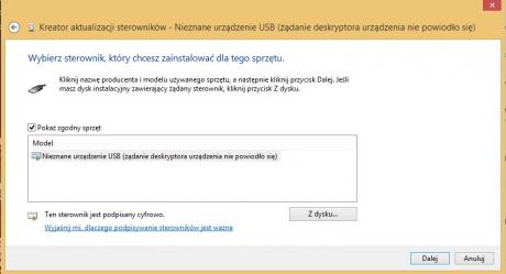

malimalinello Opublikowano 8 Kwietnia 2016 Opublikowano 8 Kwietnia 2016 Próbowałem flashować na Windows 8.1 (dwa komputery), Windows 10 oraz Windows 7. 8.1 i 7 są 32-bitowe, drugi 8.1 i 10 są 64-bitowe. W ADB jest error, nie może rozpoznać urządzenia. W menedżerze urządzeń to samo. Na stronie 6. lub 7. ktoś wstawiał screena z kodem błędu 43 chyba - mam to samo. Ma ktoś jakieś pomysły? Co robić? Dopiero wieczorem będę mógł sprawdzić na Windows 7 64 bit, ale chciałbym jak najszybciej rozwiązać ten problem. :/ Dnia 17.03.2016 o 21:59, Adziojosss napisał: Mam taki problem że wprowadziłem fona w tryb downloadu (mruga dioda) lecz windows nie potrafi go wykryć i ciągle wywala błąd sterownika z lekka się boję że go ucegliłem. Z góry dzięki za pomoc Mam dokładnie to samo, przy czym wyłączanie podpisywania na jednym komputerze (8.1 32 bit) wymaga jakiegoś kodu - a jestem administratorem... Na 10 nie daje to nic, na drugim 8.1 (gdy wybiorę wyłączenie podpisywania sterów) włącza się w trybie awaryjnym i problem ten sam...
musek Opublikowano 8 Kwietnia 2016 Opublikowano 8 Kwietnia 2016 29 minut temu, malimalinello napisał: Próbowałem flashować na Windows 8.1 (dwa komputery), Windows 10 oraz Windows 7. 8.1 i 7 są 32-bitowe, drugi 8.1 i 10 są 64-bitowe. W ADB jest error, nie może rozpoznać urządzenia. W menedżerze urządzeń to samo. Na stronie 6. lub 7. ktoś wstawiał screena z kodem błędu 43 chyba - mam to samo. Ma ktoś jakieś pomysły? Co robić? Dopiero wieczorem będę mógł sprawdzić na Windows 7 64 bit, ale chciałbym jak najszybciej rozwiązać ten problem. :/ Mam dokładnie to samo, przy czym wyłączanie podpisywania na jednym komputerze (8.1 32 bit) wymaga jakiegoś kodu - a jestem administratorem... Na 10 nie daje to nic, na drugim 8.1 (gdy wybiorę wyłączenie podpisywania sterów) włącza się w trybie awaryjnym i problem ten sam... Jeśli jesteś w stanie, to deaktywuj chwilowo oprogramowanie antywirusowe oraz może przy okazji firewall'a. Być może one w czymś przeszkadzają?

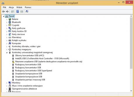

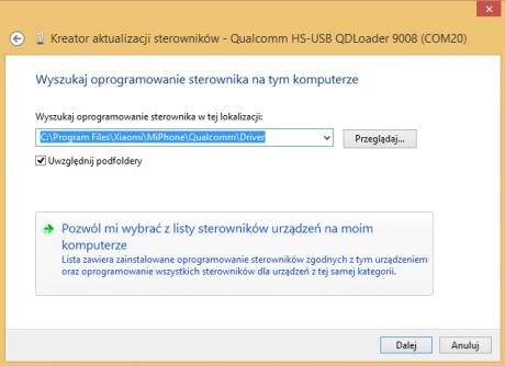

malimalinello Opublikowano 8 Kwietnia 2016 Opublikowano 8 Kwietnia 2016 Albo po aktualizacji sterownika mam tak... MiFlash raz widzi, raz nie widzi telefonu. Kabel zmieniłem na drugi i nadal to samo. Nie mogę wyłączyć podpisywania sterowników na obecnym komputerze (Win. 8.1. 32 bit), ale później będę miał do dyspozycji Win. 7 64 bit i zobaczymy co wtedy... Ale jestem zrezygnowany i rozczarowany :/

malimalinello Opublikowano 8 Kwietnia 2016 Opublikowano 8 Kwietnia 2016 Wg mnie problemem jest podpisywanie sterowników przez system, ale (powtarzam) - na obecnym komputerze nie mogę tego wyłączyć. Pociesza mnie tylko fakt, że ktoś tutaj miał podobny problem i go rozwiązał po wyłączeniu podpisywania i przesiadce na "siódemkę" 1 minutę temu, marycha napisał: Spróbuj zainstalować MIPCSuite, MI dopiero instalacja tego programu wraz z sterownikami (zaszytymi w programie) pomogła. Zainstalowałem, ale urządzenie jest obecnie bez systemu - wisi na logo MI, ale można przejść w fastboot oraz w ten stan gdzie jest kabelek. Miałem syfiasty rom jak coś.

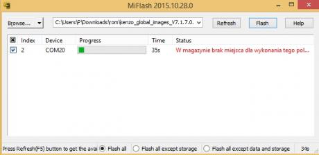

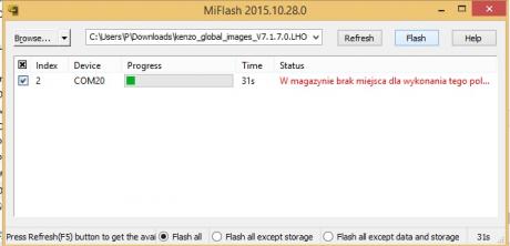

luki! Opublikowano 8 Kwietnia 2016 Opublikowano 8 Kwietnia 2016 komunikat, że brak miejsca w magazynie oznacza, że wgrywasz soft na odblokowany bootloader...a masz zablokowany bądź wgrywasz zły soft ( inny niż kenzo)
malimalinello Opublikowano 8 Kwietnia 2016 Opublikowano 8 Kwietnia 2016 Przed chwilą, luki! napisał: komunikat, że brak miejsca w magazynie oznacza, że wgrywasz soft na odblokowany bootloader...a masz zablokowany bądź wgrywasz zły soft ( inny niż kenzo) Telefon dostałem z syfiastym romem i nie odblokowywałem bootloadera jeszcze (nawet nie próbowałem, nie wysyłałem podania, zero, null). Miałem 7.1.9.0, a ściągnąłem i nie mogę wgrać romu, który jest w temacie
marycha Opublikowano 8 Kwietnia 2016 Opublikowano 8 Kwietnia 2016 Nie nadążam Czyli wcześniej udało Ci się przejść poprzez komendy ADB do trybu download i zacząłeś wgrywać nowe oprogramowanie ?? Jeśli tak to co teraz masz po komendzie adb devices ?? 7 minut temu, luki! napisał: komunikat, że brak miejsca w magazynie oznacza, że wgrywasz soft na odblokowany bootloader...a masz zablokowany bądź wgrywasz zły soft ( inny niż kenzo) Jakby co to tutaj jest dobry link :\ http://bigota.d.miui.com/V7.1.7.0.LHOMICL/kenzo_global_images_V7.1.7.0.LHOMICL_20160129.0000.14_5.1_global_f7c162574d.tgz Trzeba go podwójnie wypakować.

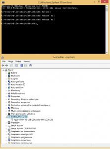

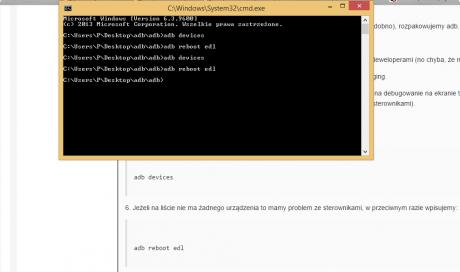

malimalinello Opublikowano 8 Kwietnia 2016 Opublikowano 8 Kwietnia 2016 3 minuty temu, marycha napisał: Nie nadążam Czyli wcześniej udało Ci się przejść poprzez komendy ADB do trybu download i zacząłeś wgrywać nowe oprogramowanie ?? Jeśli tak to co teraz masz po komendzie adb devices ?? Tak, wcześniej udawało mi się przejść poprzez komendy ADB do trybu download i teraz też. Włączam telefon, podłączam do komputera, odpalam ADB, wpisuję komendy, resetuje się i ekran jest czarny, a dioda miga na czerwono. I teraz zaczynają się schody... W menedżerze urządzeń jest telefon (tak jak na screenach). Aktualizuję go według instrukcji i po wskazanej ścieżce i... Odłącza się, podłącza i wyświetla się komunikat, że nie rozpoznano urządzenia. Naprawdę już mam mętlik w głowie. Dziwne, że wcześniej nie było takiego problemu, bo chyba ze 3-4 razy instalował się rom, ale w 1. sekundzie wyświetlało się "katastrofalny błąd" lub w 31. sekundzie informacja, że nie ma miejsca... Co robić? O 19.00 rozpoczynam bój na windows 7 64 bit. Dodam, że wszystkie pliki i programy mam ściągnięte z tego wątku + MiPCSuite z ich strony http://en.miui.com/thread-235865-1-1.html Mój problem wygląda podobnie, przy czym podmiana plików nic nie daje, było bez zmian.

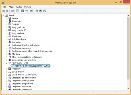

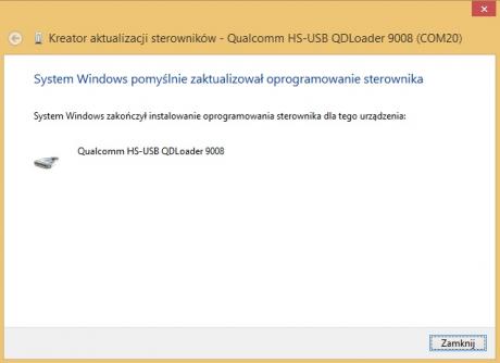

marycha Opublikowano 8 Kwietnia 2016 Opublikowano 8 Kwietnia 2016 1 minutę temu, malimalinello napisał: Tak, wcześniej udawało mi się przejść poprzez komendy ADB do trybu download i teraz też. Włączam telefon, podłączam do komputera, odpalam ADB, wpisuję komendy, resetuje się i ekran jest czarny, a dioda miga na czerwono. I teraz zaczynają się schody... W menedżerze urządzeń jest telefon (tak jak na screenach). Aktualizuję go według instrukcji i po wskazanej ścieżce i... Odłącza się, podłącza i wyświetla się komunikat, że nie rozpoznano urządzenia. Naprawdę już mam mętlik w głowie. Dziwne, że wcześniej nie było takiego problemu, bo chyba ze 3-4 razy instalował się rom, ale w 1. sekundzie wyświetlało się "katastrofalny błąd" lub w 31. sekundzie informacja, że nie ma miejsca... Co robić? O 19.00 rozpoczynam bój na windows 7 64 bit. Jeśli po podłączeniu telefonu i przejściu w tryb "czerwonej diody" masz sterownik jak na pierwszym screnie czyli Qualcom HS...9008 to nic nie aktualizuj. Uruchamiaj MIFlash - ewentualnie popróbuj różne wersje - niektórym działa starsza - mi akurat działała najnowsza. Jeżeli MIFlash widzi telefon to musisz wskazać ścieżkę - (najlepiej wywal te wszystkie kropki i _ ze ścieżki ) - do podwójnie rozpakowanego romu z linku powyżej i powinno pójść. P.S. Ewentualnie spróbuj jeszcze wejść w tryb recovery i uruchomić MIPCSuite i podłączyć telefon - mi na tym syfiastym romie zaczęło się aktualizować do china stable 7.2.2.0 16 minut temu, malimalinello napisał: Dodam, że wszystkie pliki i programy mam ściągnięte z tego wątku + MiPCSuite z ich strony http://en.miui.com/thread-235865-1-1.html No dobra ale jaki z tych romów tam wymienionych próbjesz wgrywać ??

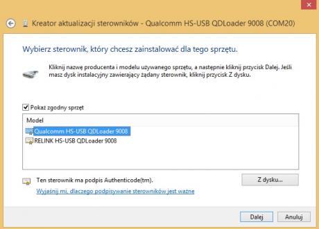

malimalinello Opublikowano 8 Kwietnia 2016 Opublikowano 8 Kwietnia 2016 11 minut temu, marycha napisał: Jeśli po podłączeniu telefonu i przejściu w tryb "czerwonej diody" masz sterownik jak na pierwszym screnie czyli Qualcom HS...9008 to nic nie aktualizuj. Uruchamiaj MIFlash - ewentualnie popróbuj różne wersje - niektórym działa starsza - mi akurat działała najnowsza. Jeżeli MIFlash widzi telefon to musisz wskazać ścieżkę - (najlepiej wywal te wszystkie kropki i _ ze ścieżki ) - do podwójnie rozpakowanego romu z linku powyżej i powinno pójść. P.S. Ewentualnie spróbuj jeszcze wejść w tryb recovery i uruchomić MIPCSuite i podłączyć telefon - mi na tym syfiastym romie zaczęło się aktualizować do china stable 7.2.2.0 Ok, tak zrobię. Teraz mam tak
marycha Opublikowano 8 Kwietnia 2016 Opublikowano 8 Kwietnia 2016 Przed chwilą, malimalinello napisał: Ok, tak zrobię. Teraz mam tak No i teraz MIFlash. Tylko musisz mieć dobrego roma - mi na "syfiasty" 7.1.9.0. za nic nie chciał pójść 7.1.8. - musiałem zainstalować 7.1.7
