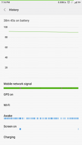

mkm Opublikowano 1 Sierpnia 2016 Opublikowano 1 Sierpnia 2016 Cześć, Czy macie pomysł co może być powodem ciągłego "budzenia" telefonu? Leżał ponad pół godziny wygaszony i zobaczcie jak zżerał prąd z baterii. Niby EverythingMe ma duże użycie, ale to dlatego, że był przez kilka minut używany. Przy leżeniu przez całą noc telefon zużywa 30% baterii a w statystykach jest Android i Android System (EverythingMe ma wtedy tylko 2%). Załączam też screen z aplikacji monitorującej "wakelocks" ale ja nie widzę nic podejrzanego. Wszystkie aplikacje mają domyślne ustawienia MIUI battery saver. Zainstalowanych aplikacji mam dużo.
Tomaszek1999 Opublikowano 1 Sierpnia 2016 Opublikowano 1 Sierpnia 2016 Cześć, Czy macie pomysł co może być powodem ciągłego "budzenia" telefonu? Leżał ponad pół godziny wygaszony i zobaczcie jak zżerał prąd z baterii. Niby EverythingMe ma duże użycie, ale to dlatego, że był przez kilka minut używany. Przy leżeniu przez całą noc telefon zużywa 30% baterii a w statystykach jest Android i Android System (EverythingMe ma wtedy tylko 2%). Załączam też screen z aplikacji monitorującej "wakelocks" ale ja nie widzę nic podejrzanego. Wszystkie aplikacje mają domyślne ustawienia MIUI battery saver. Zainstalowanych aplikacji mam dużo. Pewnie masz włączone odblokowanie przed odcisk palca. W tej aktualizacji występuje z tym taki problem. Sent from Redmi Note 2 Prime
mkm Opublikowano 1 Sierpnia 2016 Opublikowano 1 Sierpnia 2016 Dzięki za odpowiedź. Usunąłem odcisk, wyłączyłem odblokowywanie odciskiem i reboot. Raczej się nie polepszyło Wywalić MeteoWidget i EverythingMe?
PaRaDzIqS Opublikowano 1 Sierpnia 2016 Opublikowano 1 Sierpnia 2016 3 minuty temu, mkm napisał: Dzięki za odpowiedź. Usunąłem odcisk, wyłączyłem odblokowywanie odciskiem i reboot. Raczej się nie polepszyło Wywalić MeteoWidget i EverythingMe? ale poczekaj.. ktos Ci dal rade 30 minut temu, zastosowales ja i juz w powiedzmu 25 minut stwierdziles, ze to nie pomaga ? wylaczenie opcji odblokowanie za pomoca odcisku palca w obecnej wersji naprawia blad polegajacy na tym, iz telefon nie przechodzil w tryb deep sleep, czyli, ze podczas gdy nie korzystasz z telefonu to procesor pracuje na "zwolnionych obrotach" i zuzywa bardzo malo baterii.
mkm Opublikowano 1 Sierpnia 2016 Opublikowano 1 Sierpnia 2016 Tak, stwierdziłem, że nie pomaga, bo pasek "awake" jest przez ostatnie 25 minut wypełniony. Ale jednak zbyt pochopnie, poobserwuję dłużej, może nie zdążył nawet przejść w tryb "deep sleep". Póki co bardzo dziękuję wam za pomoc.
