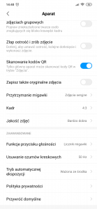

Cześć, bawił się ktoś z was może w zmianę w ustawieniach zaawansowanych aparatu? Mam na myśli częstotliwość usuwania szumów kreskowych, tryb automatycznej ekspozycji itp. Czy może wszyscy na domyślnych ustawieniach? Zastanawia mnie czy warto tu coś zmieniać. -

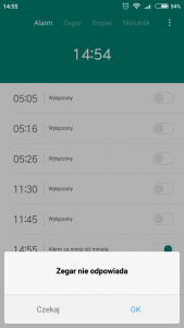

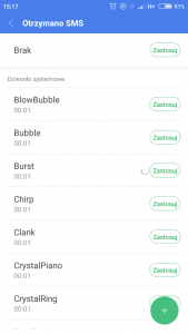

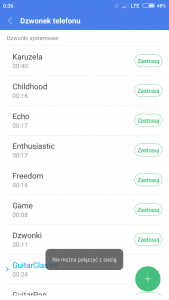

Witam. Mam nowo zakupionego Redmi 4X z Agito, więc to chyba polska dystrybucja. Niestety mam z telefonem dziwny problem i nie bardzo potrafię sobie z nim poradzić. Wgrałem aktualizację do najnowszego globala Stable na andku 7.1 i zrobiłem fabryczny reset z poziomu Recovery. Niestety regularnie, po kilka razy dziennie w telefonie ginie dźwięk i generalnie wtedy zaczynają się dziwne sytuacje. Chciałem w tym momencie dla testu np. wejść w wybór dzwonków i tam mieli dzwonek w nieskończoność i nic nie gra. Nastawiłem budzik, który w momencie wybicia godziny kiedy powinien dzwonić wyrzucił komunikat, że nie odpowiada. Poza tym często takim sytuacjom towarzyszy komunikat o braku sieci... wstawiam screenshoty. Problem tymczasowo rozwiązuje restart telefonu, ale to żadne rozwiązanie bo problem wraca w losowych momentach a ja nie jestem pewien czy mi budzik rano zadzwoni. Co mogę w takiej sytuacji spróbować zrobić? Generalnie mogę nawet wrócić do ostatniego stable MIUI 8, ale nie wiem czy da się to zrobić z poziomu apki aktualizacje? -
