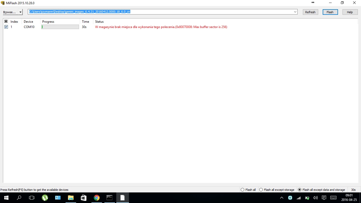

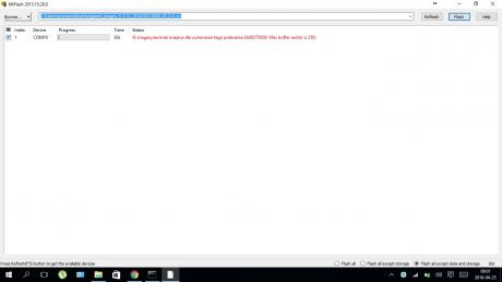

szymm2 Opublikowano 25 Kwietnia 2016 Opublikowano 25 Kwietnia 2016 A ja przy wgraniu romu do MI5 pokazuję się taki komunikat. Pomożecie ??
Poohacz79 Opublikowano 25 Kwietnia 2016 Opublikowano 25 Kwietnia 2016 (edytowane) Jest nowszy MiFlash.... Jaki masz system operacyjny? Jaki ROM chcesz wrzucić? Jaki masz w MI5? Edytowane 25 Kwietnia 2016 przez Poohacz79
